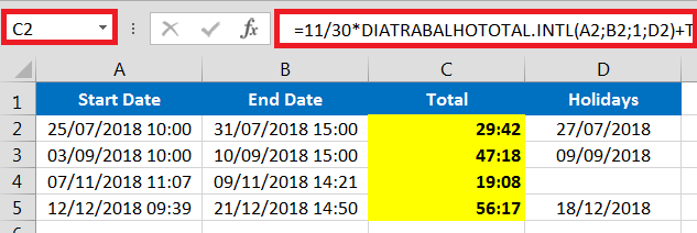

Olá
Eu fiz uma amostra para o seu propósito. Você pode baixá-lo neste link: 27/07/2018 _ heinhuri
Na célula C2, aplique esta fórmula abaixo e copie-a:
=11/30*DIATRABALHOTOTAL.INTL(A2;B2;1;D2)+TEXTO(B2-A2;"hh:mm:ss")-7/16
Espero que isto ajude.

    Olá
    IlirU

    Olá
    IlirU
