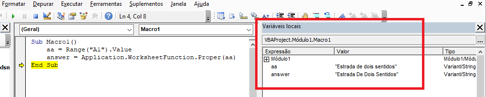

Fiz outro teste para averiguar se via MACRO por meio de VBA Script, que utiliza os comandos em inglês, funcionaria.
Coloquei a frase exemplo, citado no link da função (comentado acima): "Estrada de dois sentidos" na célula A1 e executei os seguintes comandos
Sub Macro1()
    aa = Range("A1").Value
    answer = Application.WorksheetFunction.Proper(aa)
End Sub
O resultado também é diferente do esperado. Veja na imagem o resultados no inspetor de variáveis (lado direito).
A conversão não funcionou, mesmo utilizando o comando original em inglês.
