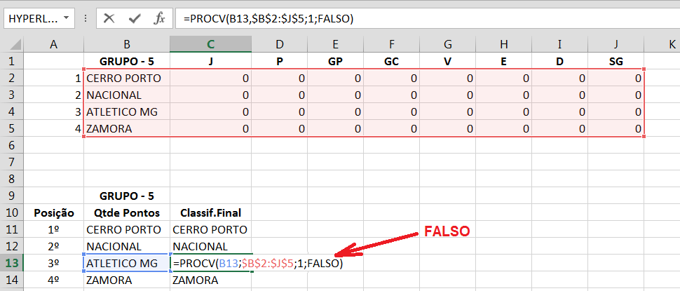

    Olá,
    Se você usar a função PROCV, esta função tem esta sintaxe:
    =PROCV(valor_procurado; matriz_tabela; núm_índice_coluna; [procurar_intervalo])
    Então você precisará colocar o FALSO no final da sua função para que possa obter os valores exatos para os quais está verificando.
    Veja o exemplo na imagem acima.
    Para mais informações sobre a função PROCV, você pode visualizar esta página na Internet:  https://support.office.com/pt-br/article/procv-fun%C3%A7%C3%A3o-procv-0bbc8083-26fe-4963-8ab8-93a18ad188a1
    Espero ter lhe ajudado.
