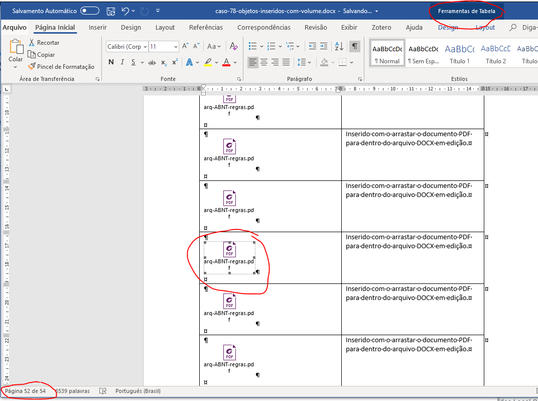

Fiz  o teste por aqui com 500 MB de arquivos PDF embutidos.
A princípio funcionou bem.
Só demora uma pouco mais para abrir o PDF, mas dado o volume de arquivos, até que é relativamente rápido.
Segue a forma de apresentação

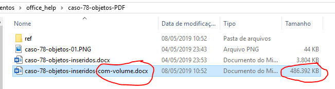

    A imagem 2 foi feita somente para exemplificar. Realmente não anexei vários arquivos como na Imagem 3. Então, no caso da imagem 2, o problema não apareceu. (O problema parece acontecer somente em arquivos com tamanhos maiores, quando aparentemente o Word o compacta de forma automática, transformando os objetos inseridos em imagem)
    Não fiz o teste em Word mais recente. O computador da empresa é bloqueado para instalação de softwares.
    No caso da Imagem 3, após o problema de transformação do icone do arquivo em imagem, o tamanho do docx reduziu significativamente.

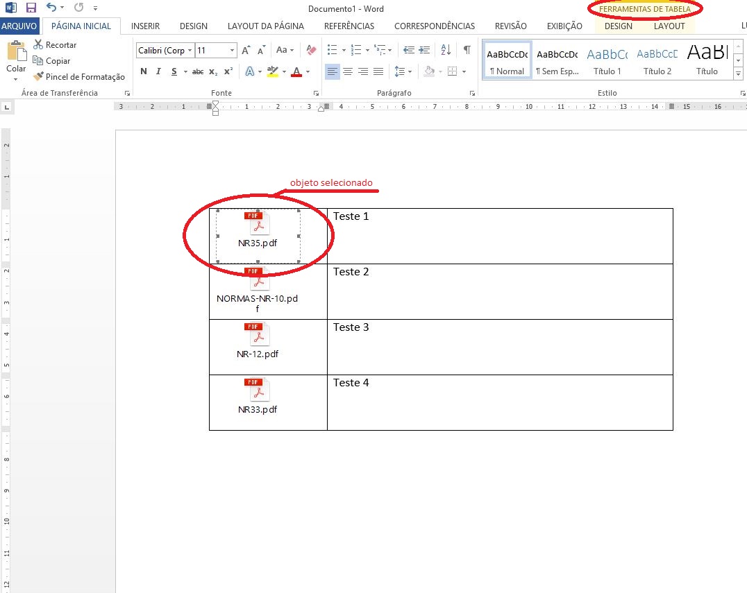

    Reproduzi os passos muito bem descritos acima. Só que o problema não apareceu no meu caso.
    Provavelmente na minha versão do Word, este problema foi corrigido.
    Basicamente inseri o PDF dentro do DOCX como apresentado.
    Sim, na forma como foi indicado, o PDF é incorporado ao DOCX e por isso o tamanho certamente será proporcional ao número e tamanho de documentos PDF que forem adicionados.
    Antes de mais nada, vale mencionar as dicas do [link] para este tipo de ação com objetos, caso queira repassar apenas como referência. A minha versão em uso é "Word para Office 365 MSO 16.0.11601.20130 64 bits".
    Verifique se a tua versão não possui atualização com correção para este problema.
    Na minha verificação, o documento se comportou como esperado. Não alterou para imagem.
    Quando clico no ícone do arquivo PDF, sou levado a cópia interna deste documento, sem problemas.

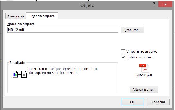

    Inseri alguns "Objetos" no corpo do texto de um arquivo *.docx, utilizando o seguinte comando:
    INSERIR --> OBJETO --> CRIAR DO ARQUIVO --> EXIBIR COMO ÍCONE
    Imagem 1 - Comando para inserir "Objeto" no corpo do texto

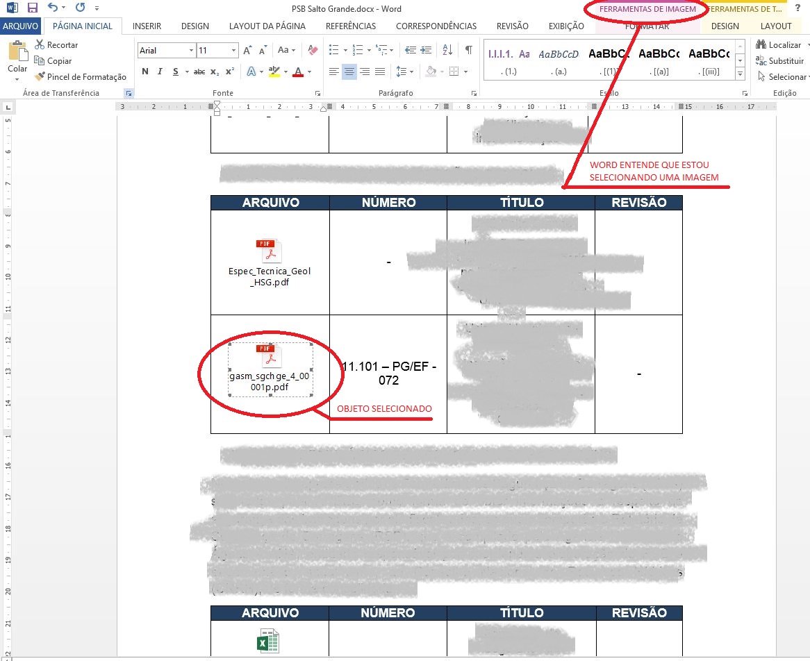

    O Word tem alterado sozinho (sem o usuário dar qualquer comando) os ícones marcados na Imagem 3 abaixo. Estes ícones estão deixando de ser "Objetos" que antes podiam ser abertos com dois cliques e passando a ser somente uma "Imagem", cujos comandos que podem ser executados são somente os de edição de imagem do Word.
    Veja nas imagens abaixo a diferença:

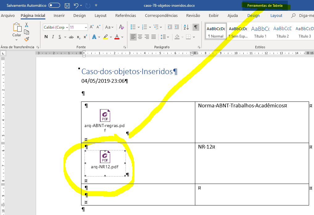

    • Na imagem 2, o arquivo selecionado está corretamente como  "Objeto". Ao ser selecionado, somente aparece a barra de comandos de "Tabela", pois o arquivo foi inserido dentro de uma tabela.
    • Na imagem 3, o ícone selecionado, por algum motivo, deixou de ser um "Objeto" e passou a ser uma "imagem". Notar que com o ícone selecionado, aparece na barra de comandos de edição de imagem, pois o Word passou a entender que o ícone é uma imagem.
    Imagem 2 - Arquivo WORD com os ícones funcionando corretamente como "Objeto"
    Imagem 3 - Arquivo WORD com os ícones transformados em "Imagem"
    NOTA: como estou inserindo diversos "Objetos" em um mesmo documento do WORD, os arquivos *.docx estão ficando muito grandes, com cerca de 500Mb. Não sei se isto seria a causa do problema. A impressão que dá é que, como os arquivos *.docx estão ficando muito grandes, o WORD tem compactado os mesmos, de forma automática, transformando todos os objetos em meras imagens dos ícones dos arquivos.
