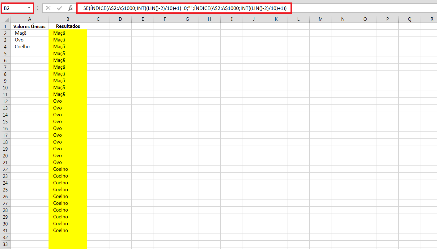

    Bom dia,
    Veja a imagem acima e aplique esta fórmula na célula B2 e abaixo.
    =SE(ÍNDICE(A$2:A$1000;INT((LIN()-2)/10)+1)=0;"";ÍNDICE(A$2:A$1000;INT((LIN()-2)/10)+1))
    Se você deseja que a repetição seja por exemplo 3 vezes, na fórmula, coloque o número 3 em vez do número 10 dado em vermelho na fórmula.

    Muito obrigado cbetthere IlirU! Não fazem ideia de como eu havia quebrado minha cabeça com diversas fórmulas mirabolantes.
    Resolveu e de maneira objetiva.
