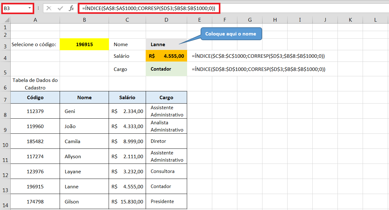

Anônima
2019-06-24T08:14:03+00:00
Olá Felipe,
Coloque o nome na célula D3 e aplique estas fórmulas (veja a imagem acima):
na célula B3:
=ÍNDICE($A$8:$A$1000;CORRESP($D$3;$B$8:$B$1000;0))
na célula D4:
=ÍNDICE($C$8:$C$1000;CORRESP($D$3;$B$8:$B$1000;0))
na célula D5:
=ÍNDICE($D$8:$D$1000;CORRESP($D$3;$B$8:$B$1000;0))
Espero ter lhe ajudado,
IlirU
