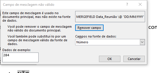

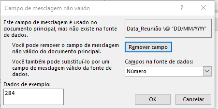

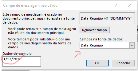

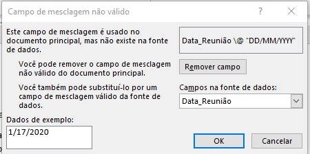

A tela acima antecede o erro apontado no arquivo word, note que ele considera que o campo não é válido e oferece a opção de eu selecionar o campo na fonte.
Fiz uma segunda tentativa conforme tela abaixo:
Ainda assim, não dá certo.
Observe que quando seleciono a data que eu desejo do campo fonte, ele já alimenta a data no formato MM/DD/AAAA:

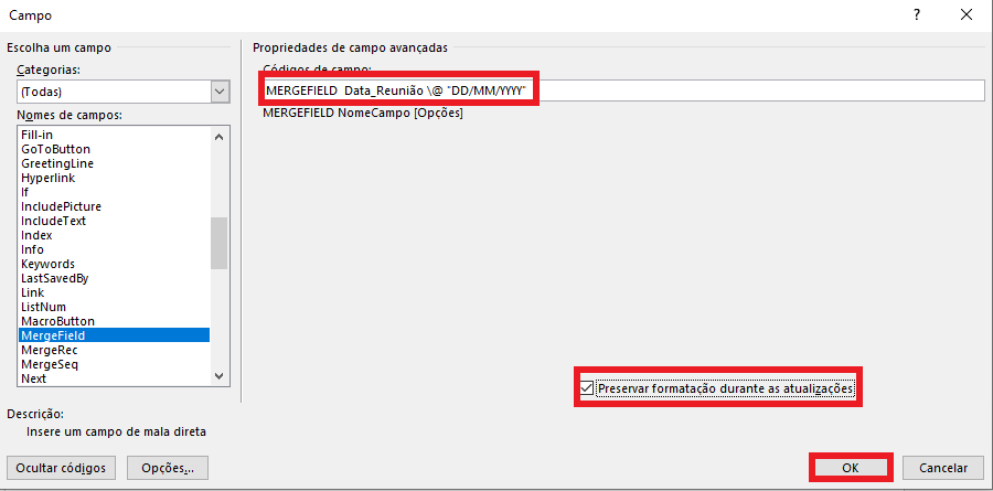

Siga os procedimentos abaixo para alterarmos o campo de data.

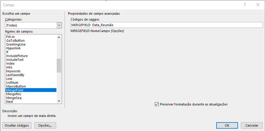

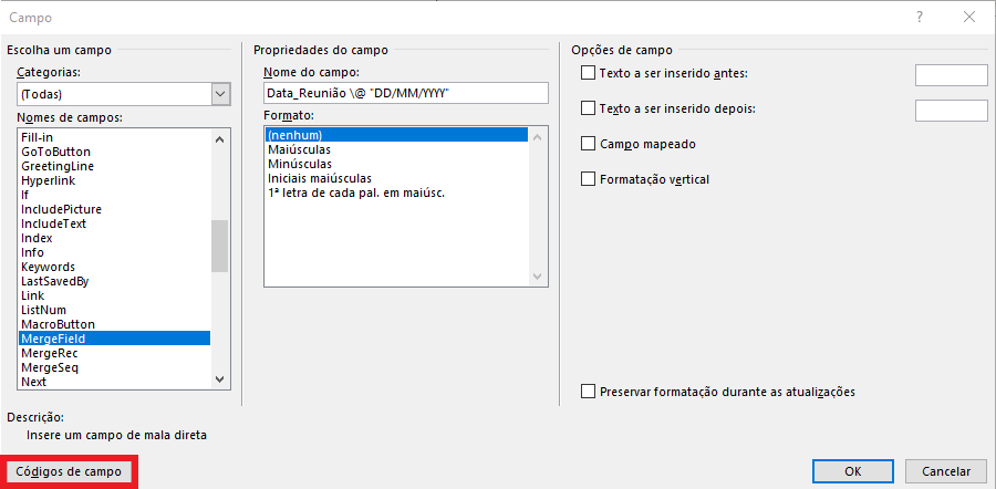

  1. Na tela de editar campos, clique em Códigos de campo.
  1. Em códigos de campo, deixe conforme a imagem abaixo. Deixe marcado também a opção Preservar formatação durante atualizações. Em seguida, clique em OK.
Após os procedimentos, veja se erro persistirá.

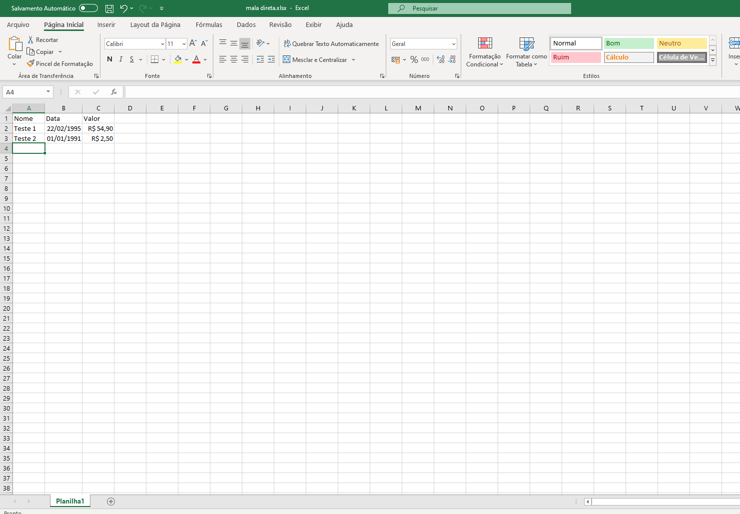

Se as informações quanto a data estão no formato correto na planilha do Excel (DD/MM/AAAA), mas continuam vindo no formato americano (MM/DD/AAAA), vamos fazer algumas configurações dentro do Word, para que ele traga todas as informações conforme a planilha do Excel.
A planilha do Excel (Mala direta.xlsx) contendo as informações que vamos trabalhar, consta na imagem abaixo. Note que o formato da data está correto (DD/MM/AAAA), bem como valor monetário.

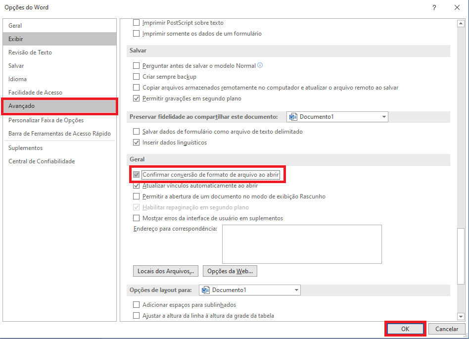

  1. Com o Word aberto, vá até a opção Arquivo, depois em Opções.
  2. Na janela que aparecer, clique na opção Avançado. Do lado direito da tela, na aba geral, deixe marcado a opção Confirmar conversão de formato de arquivo ao abrir.

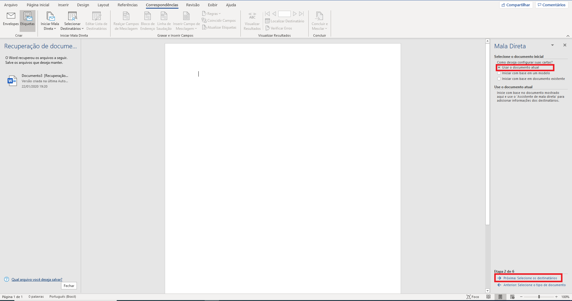

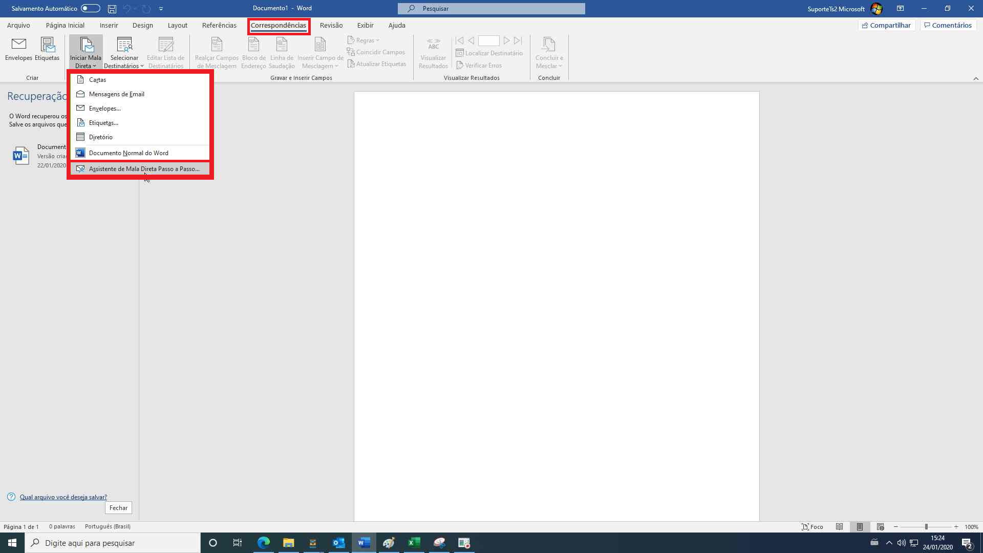

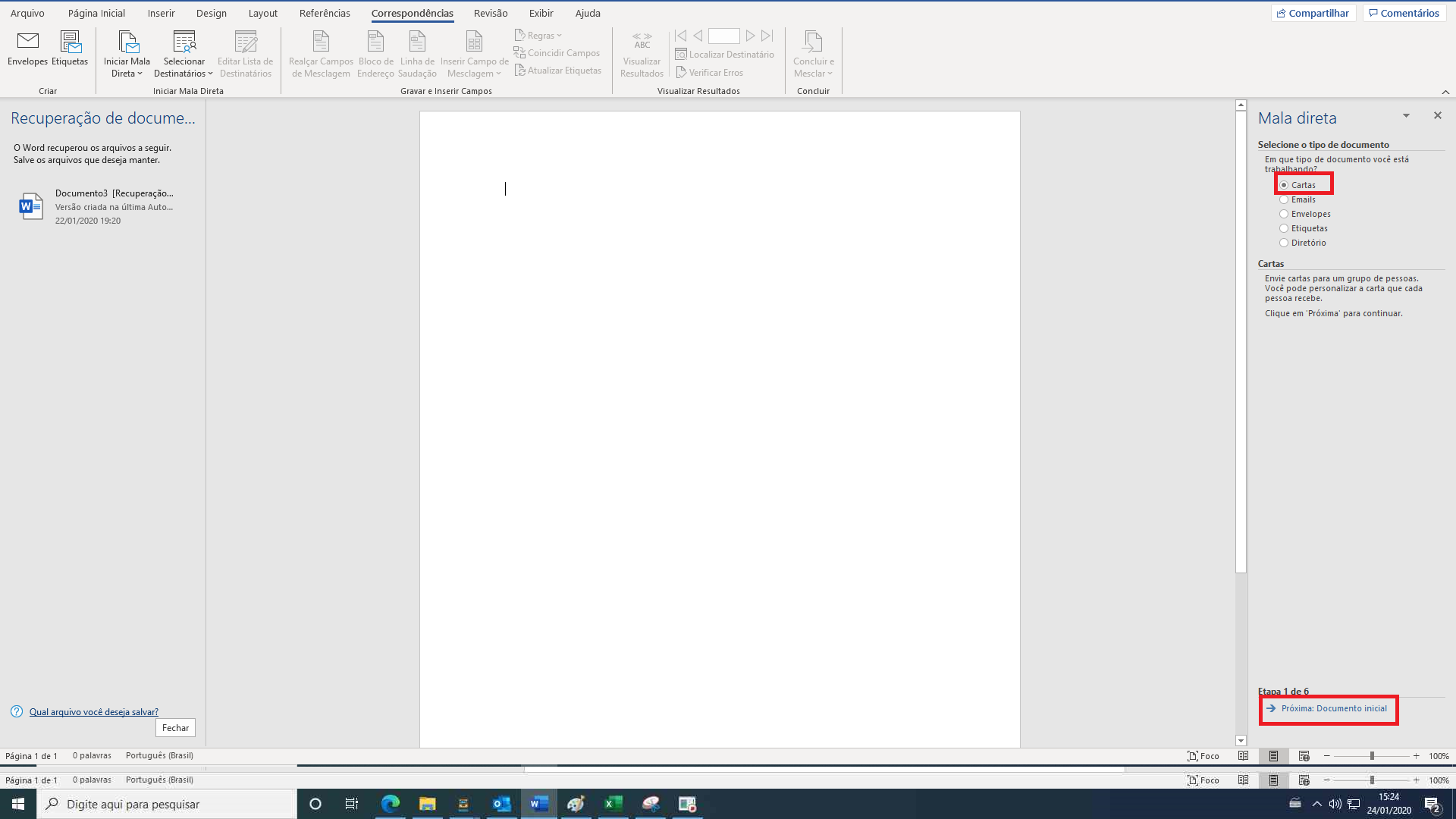

  1. Vamos agora inserir o arquivo da mala direta. Vá até a aba Correspondências, clique em Iniciar Mala Direta, e depois em Assistente de Mala Direta Passo a Passo.
  1. Na próxima tela, vamos passar a mexer nas opções que se abriram do lado direito. Em Selecione o tipo de documento, deixe marcado a opção Cartas. Em seguida clique em Próxima: Documento inicial.
  1. Em Selecione o documento inicial, deixe marcado a opção Usar documento atual. Depois clique em Próxima: selecione os destinatários.

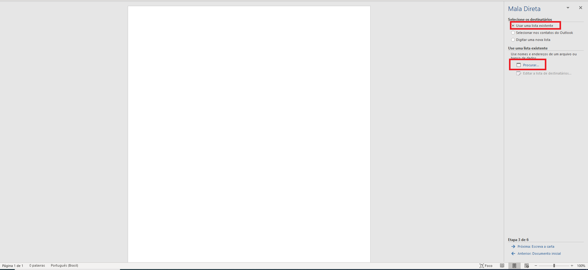

  1. Em Selecione os destinatários, deixe marcado a opção Usar uma lista existente. Depois clique na opção Procurar...

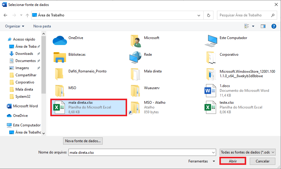

  1. Procure e selecione o seu arquivo da mala direta, no caso, o meu é o Mala direta.xlsx. Em seguida selecione Abrir.

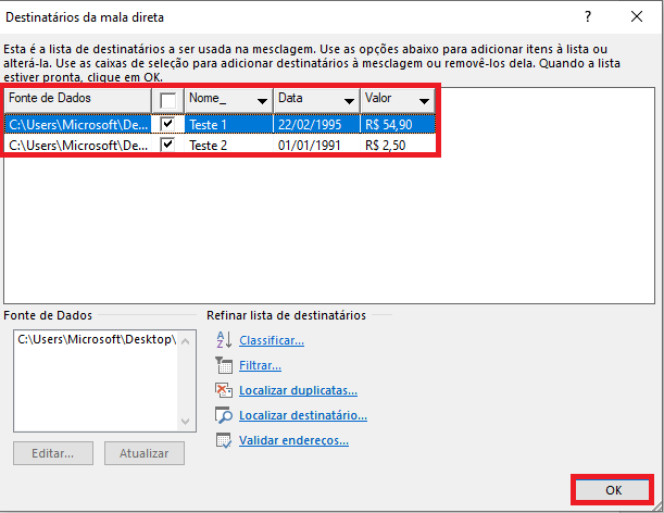

  1. Uma janela com as informações do arquivo Excel será mostrada a você. Deixe selecionado os arquivos que deseja, que no meu caso marquei todos, e depois clique em OK.

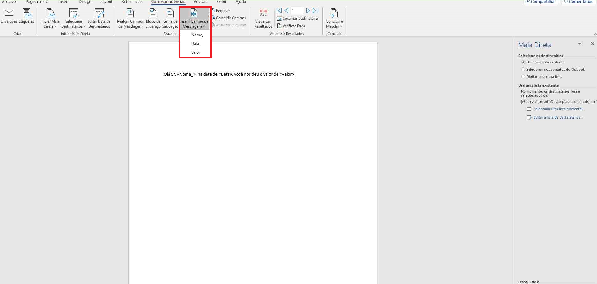

  1. Depois, vá até a aba Correspondências, clique em Inserir campo de mesclagem para abrir as opções que deseja. Note que já deixei preenchido uma frase, utilizando as variáveis da planilha do Excel.

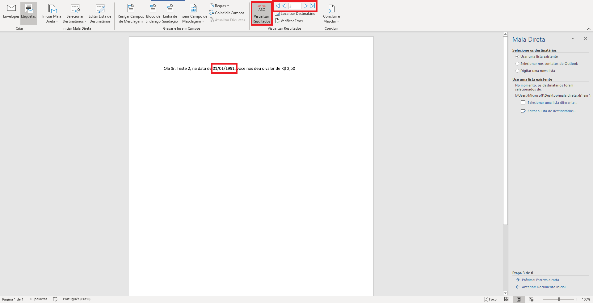

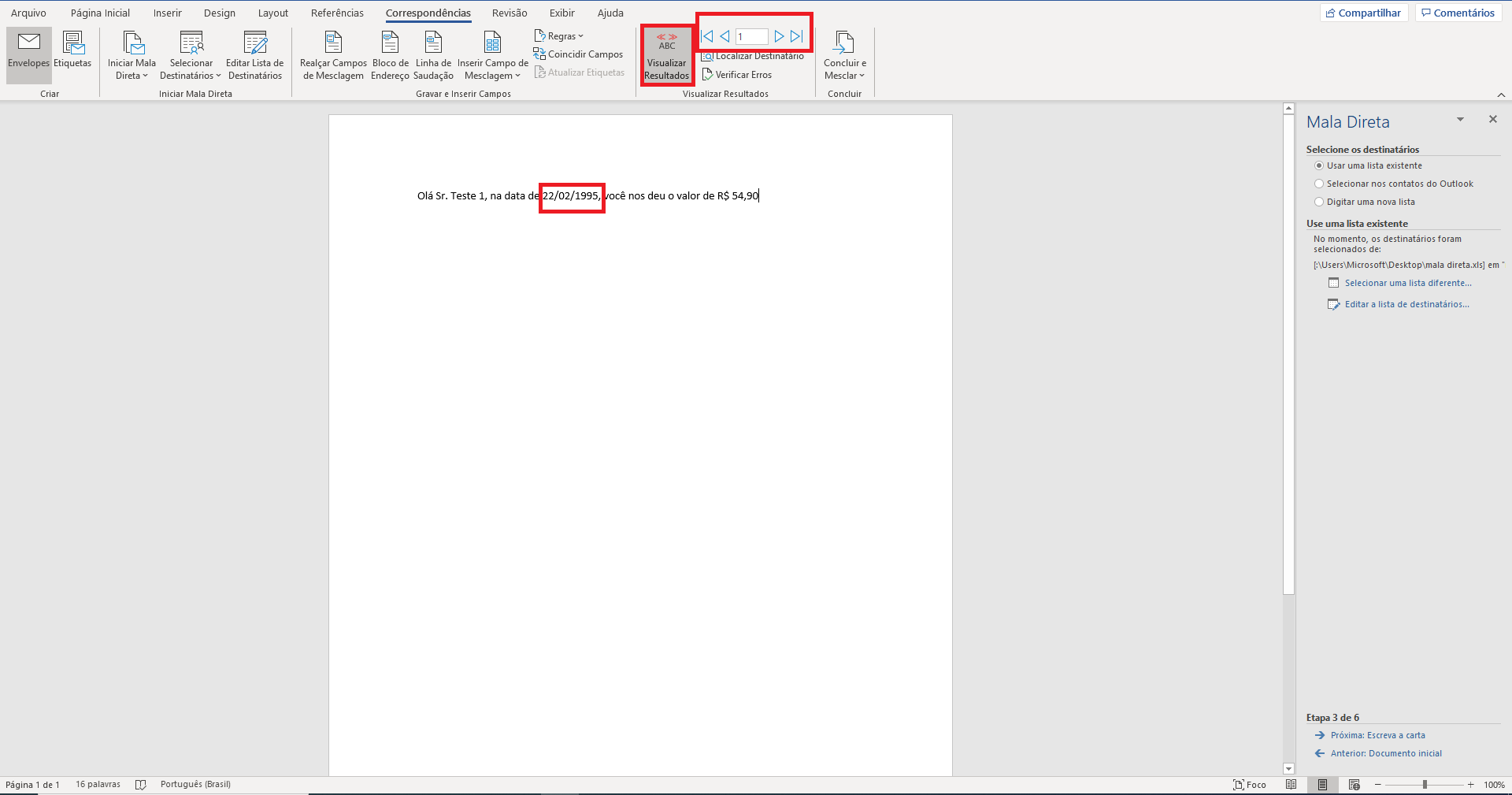

  1. Agora para visualizar as informações, eu clico em **Visualizar resultados.**Para alterar as informações é só clicar nas setas destacadas em vermelho na imagem. Note que o principal que estamos procurando aqui, que é a data, está formatado do jeito correto, conforme o arquivo no Excel (DD/MM/AAAA). Note que até mesmo o valor monetário de R$54,90 está correto.
  1. Veja a próxima imagem, na qual estão inseridas as outras informações, com a outra data, mas o formato que queremos continua, conforme o arquivo do Excel.
Desta forma, acredito que agora o formato de sua data ficará correto.

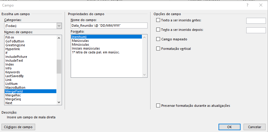

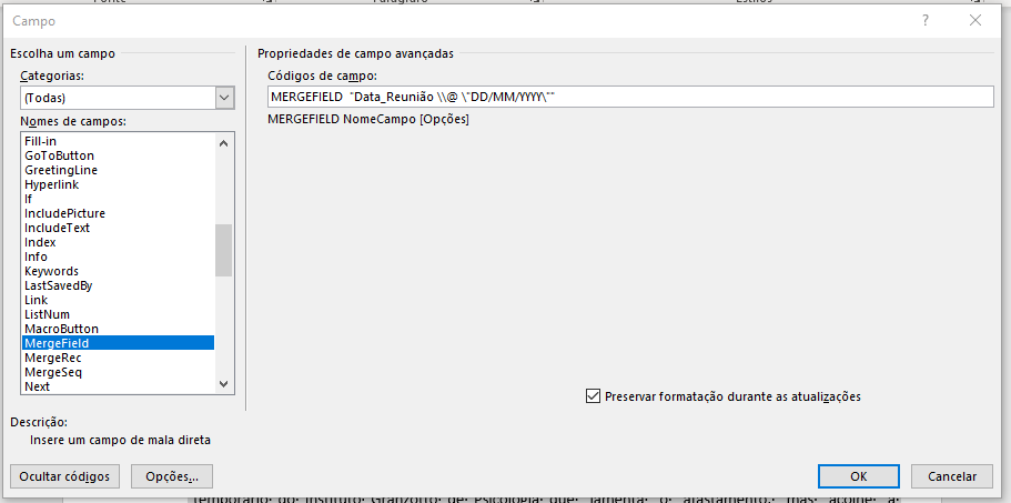

    1. Coloquei o formato: @ "DD/MM/YYYY" pois ele não foi alimentado de forma automática:
    1. A próxima tela já consta o erro e te obriga a selecionar novamente o campo da fonte de dados, que no meu caso seria "Data_Reunião"
    1. Faço a seleção do campo correto e clico ok
    1. No arquivo do word, continua com o formato da data invertida

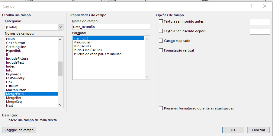

    1. Selecionei a opção "Editar campo" e essa é a forma que se apresenta
    1. cliquei em "Código de campo" e selecionei para preservar a formatação
    1. continua com o formato de data errado
