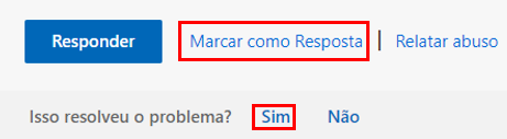

O seu feedback é de extrema importância. Por favor, se foi solucionado, clique em Sim na pergunta Isso resolveu o problema? e marque como resposta, caso contrário, fique à vontade para me informar o resultado após o procedimento.

    Se foi solucionado, por gentileza, clique em Sim na pergunta Isso resolveu o problema? e marque como resposta, caso contrário, fique à vontade para me enviar o resultado e assim darmos continuidade.

    O seu feedback é de extrema importância. Por favor, se foi solucionado, clique em Sim na pergunta Isso resolveu o problema? e marque como resposta, caso contrário, fique à vontade para responder as questões que fiz acima e também me informar o resultado após cada etapa enviada.
