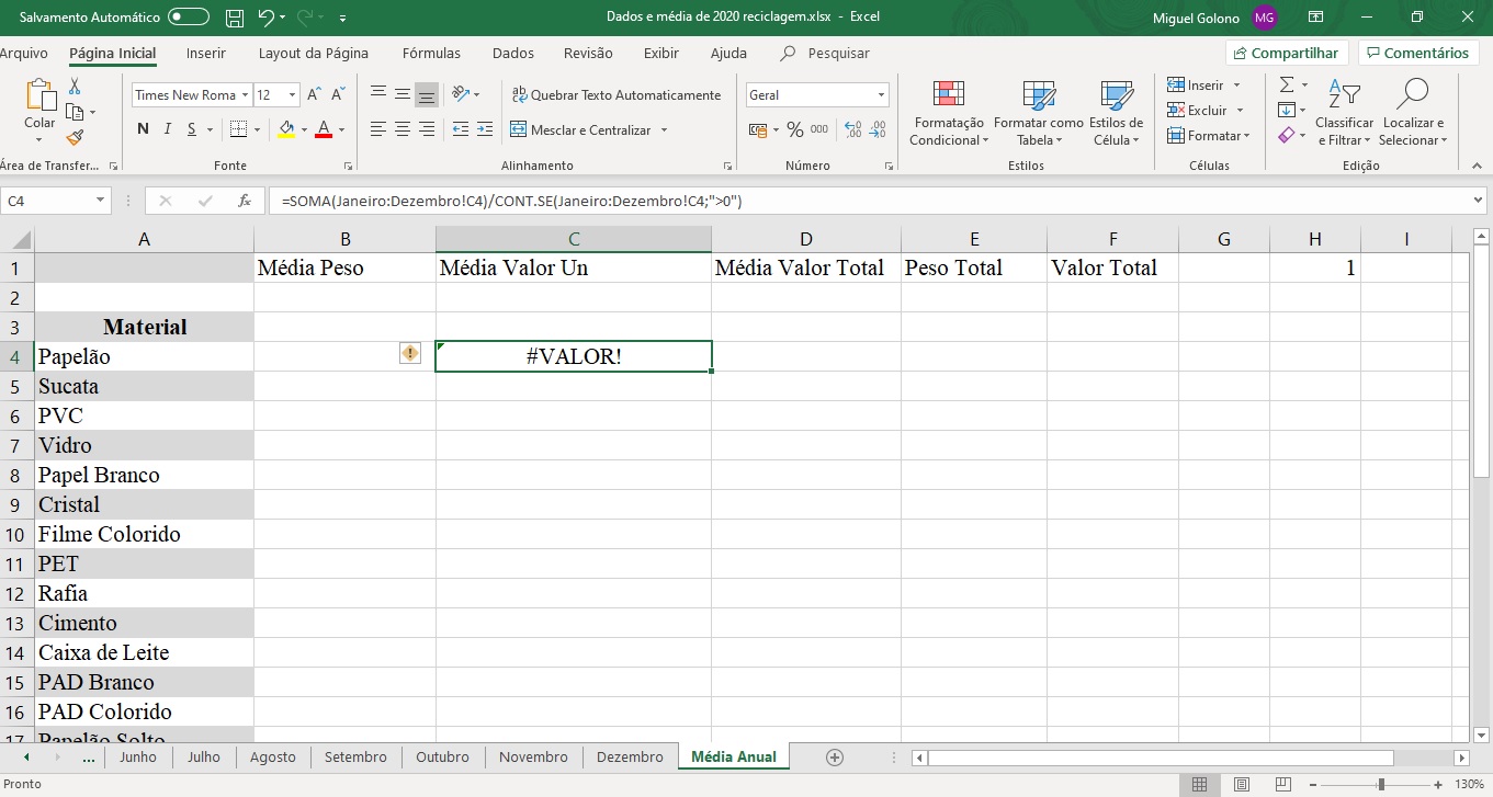

Estou tendo um problema, estou tentando tirar a média de valor em um determinada célula, por exemplo C4 das abas de janeiro a dezembro. No entanto como estamos em 01 junho, tenho dados consolidados até maio. Sendo assim, criei as seguintes funções e ambas dão o mesmo erro #VALOR!. As fórmulas são:
=SOMA(Janeiro:Dezembro!C4)/CONT.SE(Janeiro:Dezembro!C4;">0")
=SOMASE(Janeiro:Dezembro!C4);">0")
Só a soma funciona - =SOMA(Janeiro:Dezembro!C4) mas se utilizo SE não funciona seja SOMASE ou CONT. SE
Alguma solução? Faz dois dias que estou procurando uma solução e não encontro.
Muito Obrigado.

Você não pode usar as funções CONT.SE e SOMASE como funções de referência 3D, pois essas funções não estão incluídas nas funções 3D do Excel. Para mais informações, consulte este site: https://support.microsoft.com/pt-br/office/criar-uma-refer%c3%aancia-3d-para-o-mesmo-intervalo-de-c%c3%a9lulas-em-v%c3%a1rias-planilhas-40ca91ff-9dcb-4ad1-99d2-787d0bc888b6?ui=pt-br&rs=pt-br&ad=br#bmcreate_a_3_d_reference.

    Muito obrigado, não sabia da limitação dessas funções. Por isso que eu não encontrei resposta na internet. Um abraço.
