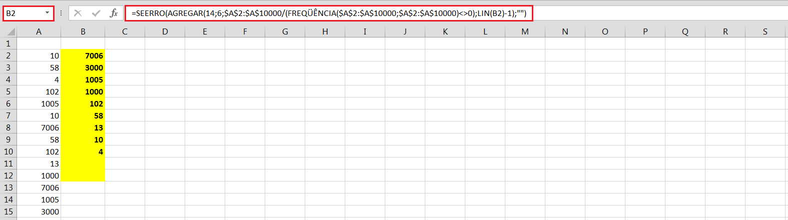

Use a fórmula abaixo:
=SEERRO(AGREGAR(14;6;$A$2:$A$10000/(FREQÜÊNCIA($A$2:$A$10000;$A$2:$A$10000)<>0);LIN(B2)-1);"")

Anônima
2020-07-07T07:57:27+00:00
Olá,
Antes de tudo, peço que marque minha resposta como uma resposta, porque dessa maneira outras pessoas também poderão se beneficiar.
Então, estou tentando explicar a você que essa fórmula não é muito simples de explicar, mas estou tentando explicar a você.
  • A função FREQÜÊNCIA identifica apenas os valores únicos de uma sequência de números.
  • Uma vez identificados valores únicos a função AGREGAR é usada através da qual os valores dedutíveis máximos são encontrados.

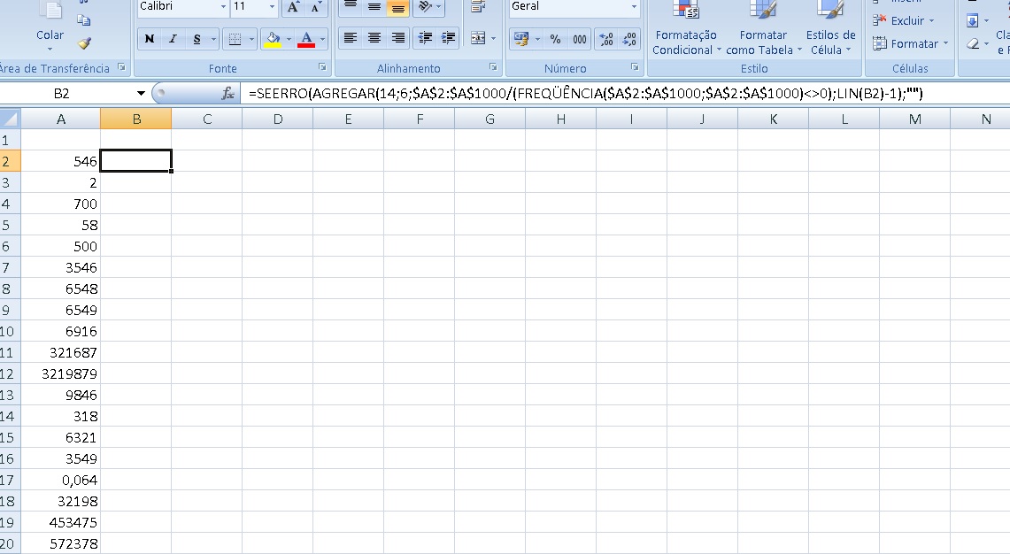

  1. Anônima
    2020-07-07T07:28:30+00:00
    olá, obrigado pela ajuda.
    pode me explicar sua formula, não consegui reproduzir de forma eficiente
    não sei aonde esta meu erro.
