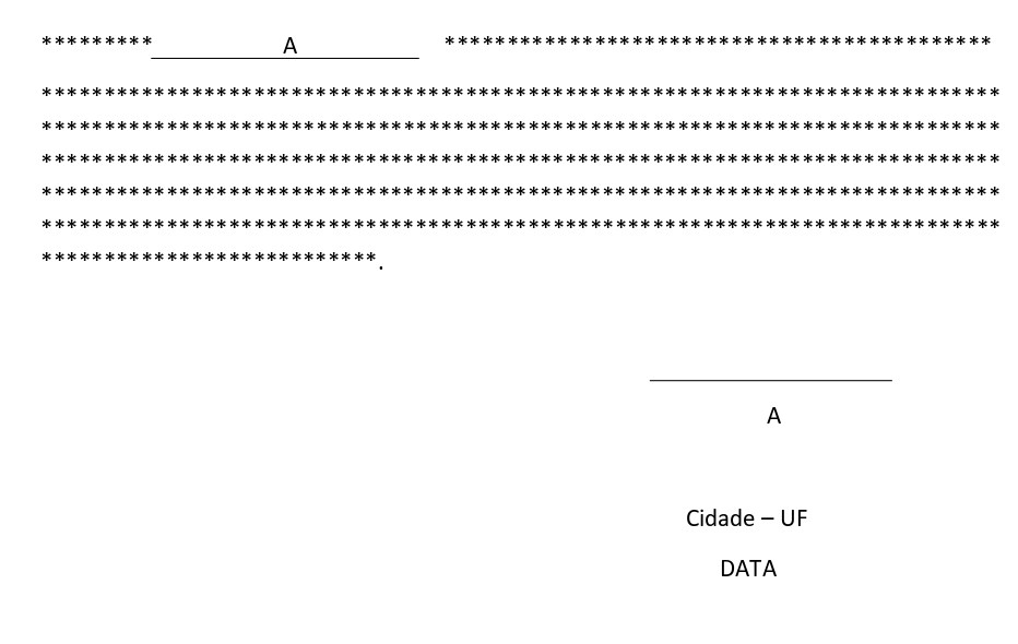

Bom dia,
Preciso montar um texto no Word ao qual requer uma assinatura no final da página. A algumas semanas tenho tentado de alguma forma fazer com que ao preencher uma determinada parte do texto no topo da página, o campo de assinado seja preenchido respectivamente com os mesmos dados sem que eu precise digitar duas vezes o nome da pessoa, assim também não existe chances de esquecer de alterar o nome e no topo da página constar o nome X e abaixo da assinatura o nome Y. Entretanto, preciso que essa "fórmula" se mantenha não para apenas um nome (como uma espécie de atalho), mas sim para todo momento que for editar o documento, não tenha que fazer todo o procedimento de novo.
Aguardo uma resposta que possa me auxiliar,
Agradeço desde já.
*Título original: [*Word]
Exemplo:
Microsoft 365 e Office | Word | Para uso doméstico | Windows

Olá,
Vou iniciar a resposta entendendo que você já criou o formulário e os seus respectivos campos de texto (caso não tenha feito isso, no campo Pesquisar da parte superior do word, pesquise por Ferramentas Herdadas > Formularios Herdados > Campo de texto controle de formulario).
Com o campo de texto inserido, você irá clicar nele com o botão direito e depois em Propriedades. Irá aparecer uma caixa de nome "Opções do campo de formulário de texto", marque a opção "calcular ao sair" e no campo Indicador, grave o texto que aparece escrito (pode ser Texto3 por exemplo). E depois clique em OK.
Agora você irá clicar no local para onde você quer que o texto seja copiado. Então clique na guia Inserir e no grupo Texto, clique em Partes Rápidas e depois em Campo...
Na caixa de diálogo que abrir, procure a listagem Nomes de Campos e clique em "Ref". À direita irão aparecer todos os campos que você tem no seu documento. Selecione o texto que apareceu no campo Indicador (citado anteriormente), no nosso caso "Texto3" e clique em OK.
Quando finalizar com todos os campos que deseja fazer isto, proteja o documento e preencha-o para ver o resultado.
Espero ter ajudado.
