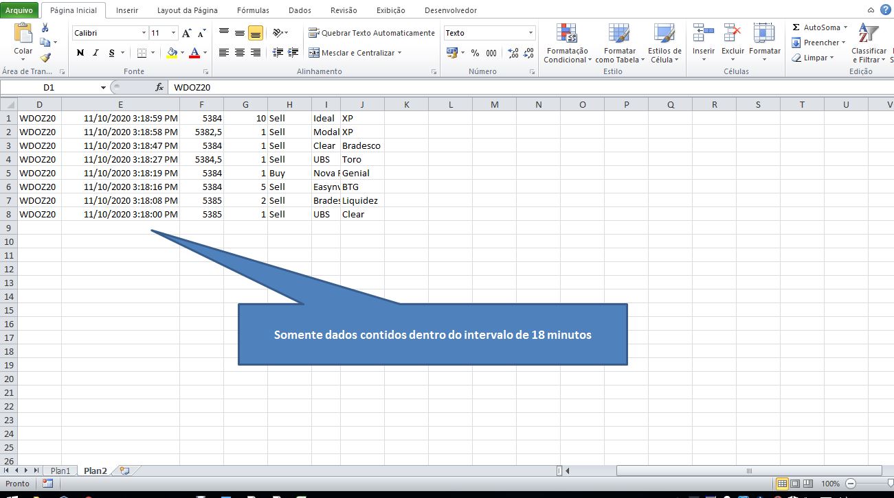

Tenho uma pasta de trabalho com duas planilhas
Na plan1 eu uso 7 colunas (A:G)
Sendo que a coluna B é formato de data (m/d/aaaa h:mm:ss AM/PM) e será usada como fonte do critério a ser validado
Eu preciso copiar, através de um comando de macro, o Intervalo (AX:GY) e inserir em plan2.
X = primeira linha com conteúdo contendo dados do minuto passado
Y = última linha com conteúdo do minuto passado
Após este comando de selecionar o intervalo com os dados do minuto passado (que estou pedindo a vocês) eu queria usar este código abaixo para inserir antes dos outros dados em plan2:
Sheets(“Plan2”).Select
Range(“A1”).Select
Selection.Insert Shift:=xlDown
ActiveSheet.Paste
Application.CutCopyMode = False
Obrigado
Obs.: A instrução { Now - TimeVallue(“00:01:00”) } não representa o que eu quero buscar.
Exemplo: Se agora= 07:48:26, então o intervalo que será calculado será o que estiver entre 07:47:26 até NOW
Não é isso que eu quero. O resultado que eu quero é o que está entre 07:47:00 e 07:47:59
Busco o resultado do minuto anterior “completo” (do 00 seg até os 59 segundos)

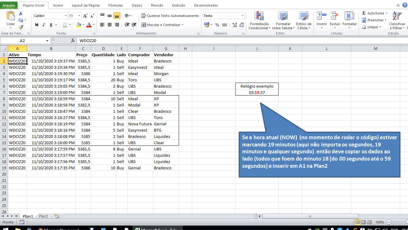

    Poderia ser um módulo contendo uma macro que seria chamada manualmente por um botão.
    O intervalo analisado seria A:G da Plan1 até a última linha com dados (se ficar mais fácil, pode limitar até a linha 5000, neste caso A1:G5000) lembrando que a primeira linha é um cabeçalho, então A2:G5000
    A coluna com o tempo a ser procurado sempre será a B em Plan1
    Os dados são dispostos em ordem decrescente de tempo e sempre ordenados, isto é, o mais recente na primeira linha e o mais antigo na última linha. Por isso os extremos do intervalo alvo sempre serão 00 segundos (em baixo) e 59 segundos (em cima)
    Após selecionar este intervalo (do minuto anterior ao clique no botão que aciona a macro) preciso que seja inserida uma cópia desta seleção na célula A1 da Plan2 deslocando os dados existentes para baixo.
