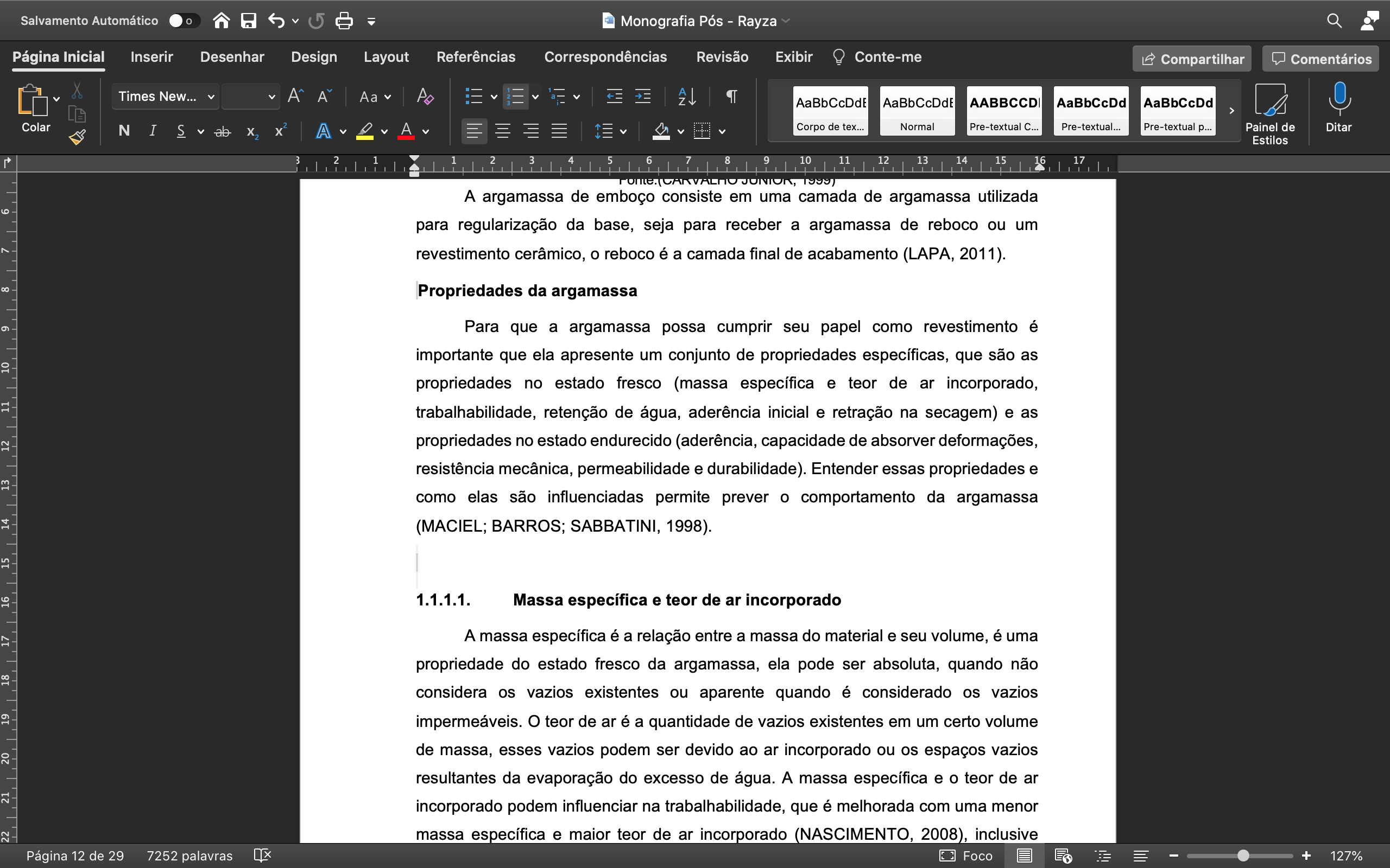

Estou enfrentando um problema muito grande no meu arquivo.
Ele está todo normal, porém a numeração do 4 nível não aparece, quando eu tento editá-la aparece com tarja preta. Tentei tudo que falaram aqui, porém uso Macbook, então os comando não são os mesmos.
Estava tudo normal a dois dias, e hoje aconteceu isso.
Quando eu tento recolocar a numeração sem ser pela galeria de estilo ela recomeça e eu não consigo vinculá-la a antiga. Quando eu vinculo, dá o erro.
No print está a numeração reiniciada, e a antiga que não aparece (e deveria) marcada (cinza)

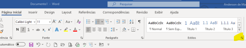

    1. Clique onde está marcado de amarelo para abrir a galeria de estilos

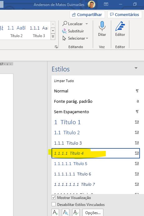

    1. clique com o botão direito do mouse sobre o título 4 e escolha Modificar (lembre-se que o cursor do mouse deve estar na linha que contém o título com problema).

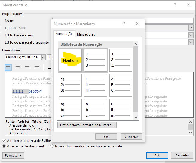

    1. Ao abrir a caixa de diálogo de formatação de estilo, clique no botão Formatar e escolha a opção Numeração, na nova caixa de diálogo escolha nenhum.
    1. Clique nos botões OK até fechar a caixa de diálogo de formatar estilo.

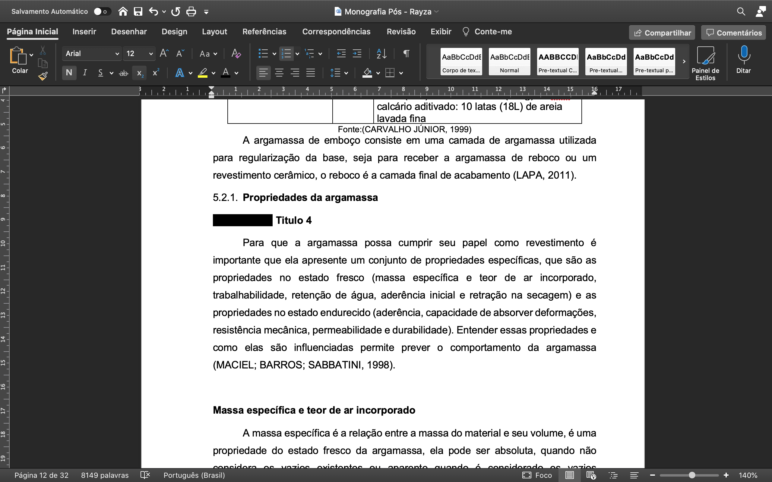

    Então, tentei clicar em continuar numeração sim , mas não funciona, continua como uma nova.
    Se eu tento continuar a de cima ela fica com uma tarja preta como na imagem abaixo.
