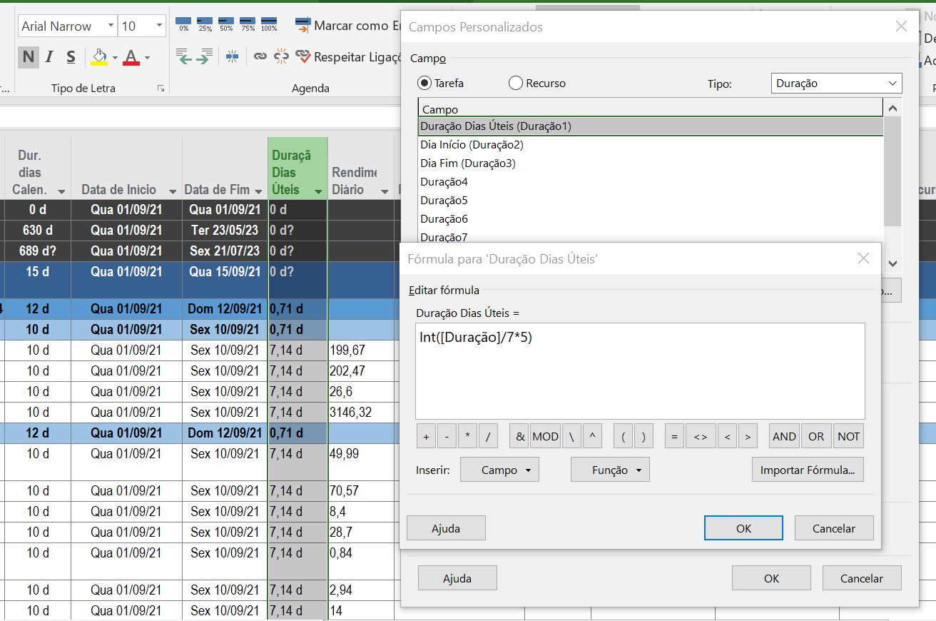

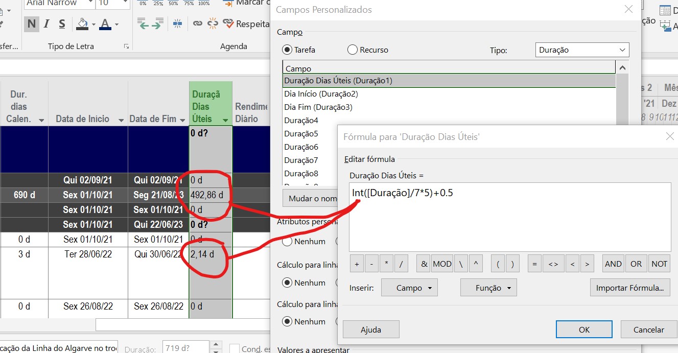

Boas à comunidade,
No Project, o campo de Duração 1, com a seguinte formula Int([Duração]/7*5)+0.5, o resultado dá números decimais, apesar da utilização da funçãoINT, figura abaixo.
Como conseguir que só apreçam números inteiros?
Agradeço a vossa ajuda.  Obrigado

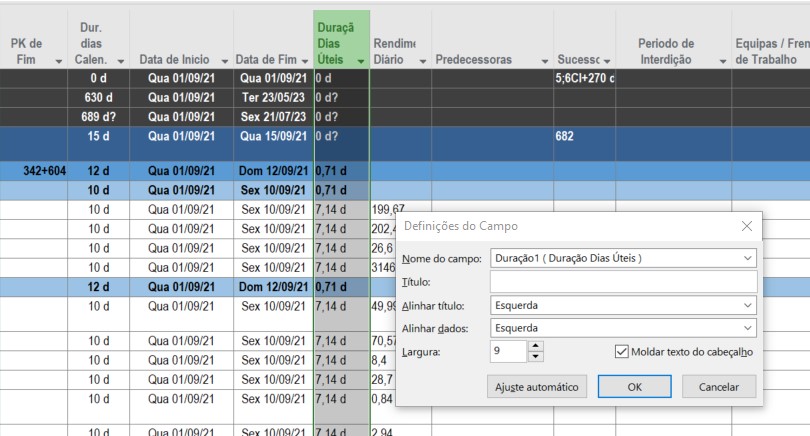

  2. Anônima
    2021-01-20T11:42:02+00:00
    Obrigado pelo interesse. O formato é" Duração 1" !!!

  3. Anônima
    2021-01-20T11:32:33+00:00
    Olá João Caldas da Silva
    Nunca tinha encontrado uma questão destas e de facto a formula deveria retornar um número inteiro.
    Qual o formato que você tem nessa coluna?

  4. Anônima
    2021-01-19T23:35:55+00:00
    OK, obrigado pela resposta.
    Realmente a formula não estava correta o 0,5 devia de estar dentro do parêntesis. A razão de somar o 0,5 seria para arredondar para cima, já que essa função não existe no Project.
    Contudo a função INT não está a funcionar, pois se retirar o 0,5 da formula, o valor não é cortado no numero inteiro. (figura abaixo)
    Algum "bug" do Project?

  5. Anônima
    2021-01-17T12:30:51+00:00
    Clara que dá porque você está a adicionar 0.5 após o int
