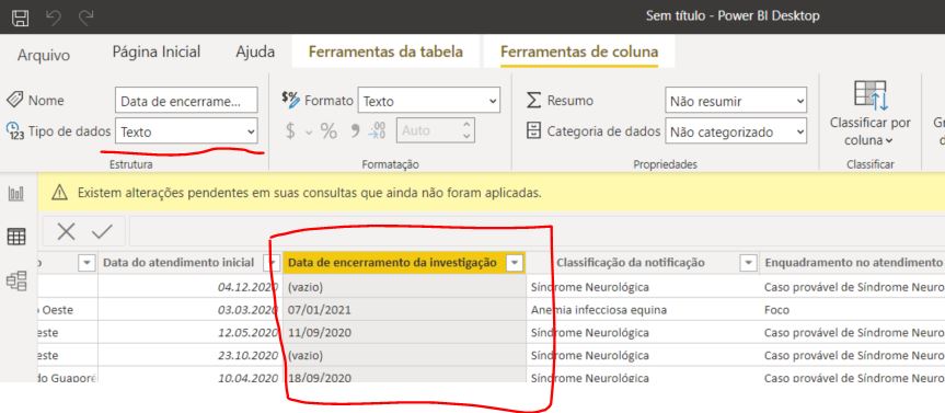

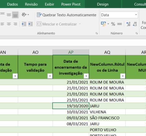

Preciso que não seja preenchido automaticamente o texto "(vazio)" na tabela dinâmica. Tento utilizar a ferramenta Opções da Tabela Dinâmica>Layout e Formato>Para células vazias, mostrar:"", mas não funciona, não modifica.
O campo na planilha base (imagem abaixo) é data, mas acredito que ele seja convertido em texto quando é gerada a planilha dinâmica, devido ao "(vazio)", pois quando utilizo essa planilha no PowerBi, não reconhece como data e não aceita modelar como data.
Como faço para ele não preencher com o texto "(Vazio)"?

Você pode adicionar uma coluna antes na sua base de dados antes das colunas que você cola as informações do power BI, e incluir uma fórmula para substituir estes valores vazios por um data ou valor que você acredito ser melhor. Tipo "sem data definida", depois você altera a sua fonta de dados da tabela dinâmica para incluir a nova coluna.

    Não descobri onde anexar minha tabela, mas segui sua dica e criei uma nova coluna com fórmula que manteve o campo sem informação como em branco e deu certo! Muito obrigada.
