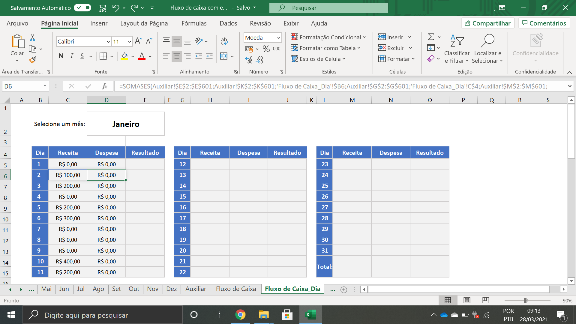

Na imagem abaixo a célula selecionada é da coluna C, que é onde inseri a função e onde deveria ficar o resultado, que estão corretos. Reparem que a função na linha de funções está na cor normal preta.

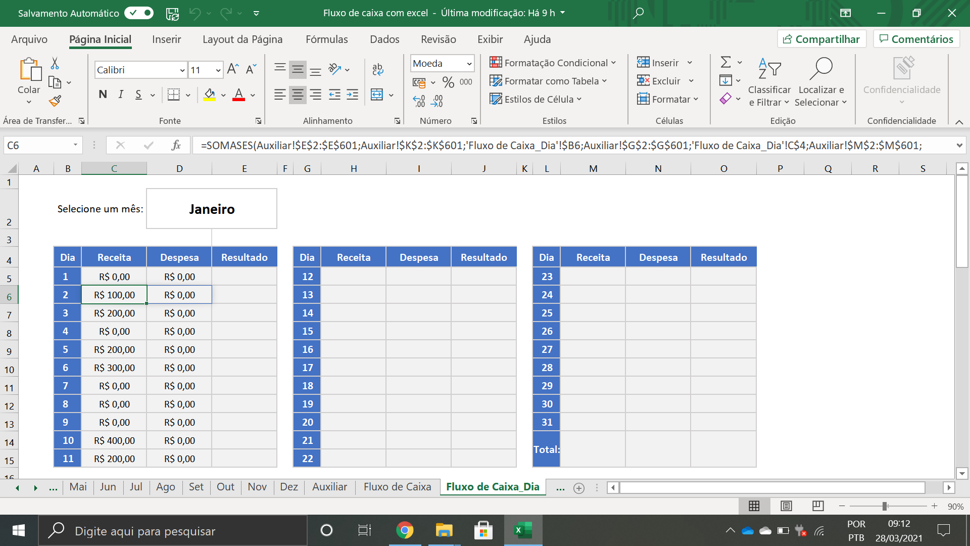

Reparem que na imagem abaixo a célula selecionada é da coluna D, o código da função está num tom cinza claro.
Nesse print estou com a célula da coluna D selecionada, se repararem na imagem acima ela por padrão vem com 0 (zero), como não é possível apagar, inseri um valor qualquer para testar e deu esse erro.
O meu problema é que vou usar essa coluna (D) para outro cálculo, por esse motivo preciso de uma forma do resultado ficar na C e não ocupá-la como corrijo esse problema?

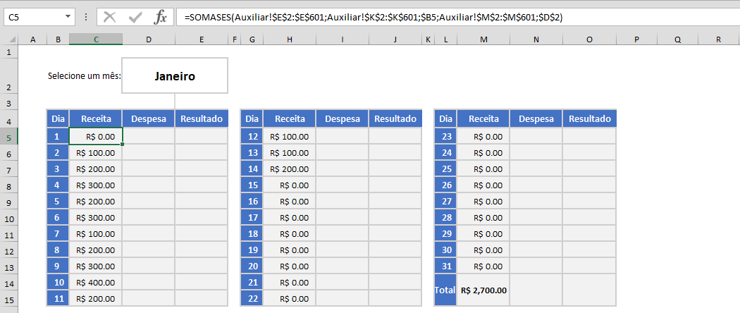

Não sei por que você aplicou uma fórmula de matriz. Depois de remover suas fórmulas, apliquei uma fórmula normal e funcionou. Os valores apresentados na coluna C não são copiados na coluna D.
A fórmula é esta:
=SOMASES(Auxiliar!$E$2:$E$601;Auxiliar!$K$2:$K$601;$B5;Auxiliar!$M$2:$M$601;$D$2)
Neste link: https://1drv.ms/x/s!Ah_p7p0xkR5RnXChM1ns1l_lxRro?e=HwRajt  você encontra seu arquivo com a fórmula que apliquei.
