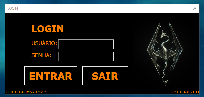

Minha noiva estava com o mesmo problema depois que fiz algumas macros pra ela, então a solução que encontrei foi criar uma macro com login e senha para entrar na planilha, funciona muito melhor, de maneira mais eficaz que a senha de acesso convencional.
Para isso você vai precisar criar um userform, com 6 coisas nele, 2 labels, 2 caixas de texto e 2 botões de comando.
(vou mandar uma foto do meu userform de login da minha planilha de imposto de renda, vc tira uma ideia de lá)
Depois de finalizar o designe dela, vai precisar definir o comando de cada botão; meus códigos são os seguintes e vou tentar explica-los:

Dei o nome ENTRAR ao botão Entrar; nomeei caixa de texto de login de CAIXA_LOGIN; nomeei caixa de texto senha de CAIXA_SENHA
É só mudar os nomes das planilhas entre "aspas duplas" para o nome das suas, e mudar login e senha como preferir em cada nível de acesso.

Depois disso feito há um último trabalho, que é fazer a segurança da planilha, você vai precisar colocar o seguintes códigos na pasta de trabalho geral (EstaPastaDeTrabalho)
O nome da minha userform é LOGIN_SKYRIM, substitua onde for assim, pelo seu
A finalidade destes códigos é, respectivamente: garantir que sempre que a planilha for fechada, só a planilha de nível de acesso 1 fique à mostra (pois toda vez que move a planilha de lugar, as macros são desabilitadas por segurança, então se tivesse salvo com seu acesso, alguém que movesse veria seu acesso; não mostrar a planilha em si assim que abrir o Excel, apenas a userform.
