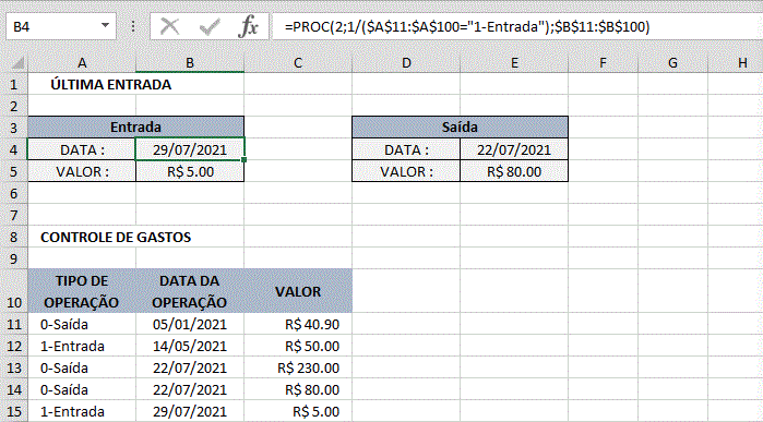

Veja a tela de impressão acima e aplique estas fórmulas:
na célula B4:
=PROC(2;1/($A$11:$A$100="1-Entrada");$B$11:$B$100)
na célula B5:
=PROC(2;1/($A$11:$A$100="1-Entrada");$C$11:$C$100)
na célula E4:
=PROC(2;1/($A$11:$A$100="0-Saída");$B$11:$B$100)
na célula E5:
=PROC(2;1/($A$11:$A$100="0-Saída");$C$11:$C$100)
Espero ter ajudado. Caso isso responda à sua pergunta, "Sim", para outros usuários podem se beneficiar.

    Imagem
    Olá,
    na célula B4:
    na célula B5:
    na célula E4:
    na célula E5:
    Att.
    Obrigado em demasiado!
    Esta(s) regra(s) funcionou(aram) perfeitamente para solução do meu problema.
