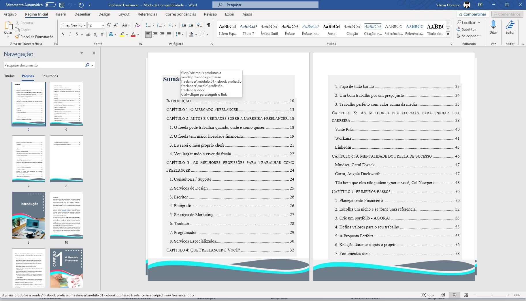

    Instalei a versão de 32 bits, depois que a versão de 64 não salvava o PDF com os hiperlinks e esta versão de 32 bits também deu o mesmo problema.
    Inclusive quando abro o documento salvo com o word ele mostra o hiperlink direcionando para o documento salva na pasta do meu pc. veja um print.
