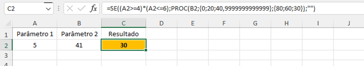

    Suponha que temos esta fórmula:
    =PROC(B2-0,000000000000001; {0;1;2}; {100;80;60})
    valor_proc no nosso caso encontra-se na célula B2 e este valor colocado nesta célula é comparado com os valores de vetor_proc que são: {0, 1, 2} e estes valores correspondem a: {100, 80, 60} --> [vetor_result].
    Portanto, se um valor de 0 a 1 for definido em B2, o valor correspondente será 100. Se um valor for definido em B2 de 1 a 2, o valor correspondente será 80 e, se os valores forem definidos acima de 2, o valor correspondente é 60.
    Em B2, subtraí o valor 0,0000000000000001, pois se o valor total for definido em B2, por exemplo o valor 1, será encontrado o valor correspondente 100. Se o valor 0,000000000000001 não tiver sido subtraído de B2 = 1, então o valor correspondente seria 80. Eu decidi um valor muito baixo de 0,000000000000001, mas você pode defini-lo com uma aproximação menor, por exemplo. 0,001 ou 0,01 (então a aproximação fica a seu critério).
    Em relação ao outro caso que você deu, veja abaixo (espero ter entendido corretamente).
    =SE((A2>=4)*(A2<=6); PROC(B2; {0;20;40,9999999999999}; {80;60;30}); "")
    Ao número 40, acrescentei o valor de 0,9999999999999 para que quando o valor 40 estiver na célula B2, corresponda ao valor 60, pois se fosse um valor completo 40, corresponderia ao valor 30.
    É um pouco difícil explicar as fórmulas, mas espero ter alcançado o objetivo. 🙂

  3. Anônima
    2022-10-10T14:24:24+00:00
    Sensacional!!!
    Mesmo sendo difícil eu explicar o que pretendia fazer, você entendeu perfeitamente, e eu "quase" compreendi a fórmula inteira.
    A parte do SE eu entendi perfeitamente, mas a parte do PROC eu gostaria de entender melhor para que eu consiga fazer mudanças nos valores para outros adubos (ex.: fósforo), e a fórmula continue a funcionar (tentei mudar os valores do K do solo e não funcionou mais).
    Por exemplo, referente ao fósforo (P), gostaria que ficasse assim:
    Parâmetro 1 (colheita desejada): >=4 e <=6
    Parâmetros 2 (P do solo): <20; de 20 a 40; >40
    Parâmetro desejado (P a ser reposto no solo): "se P do solo <20, repor 80"; "se P do solo de 20 a 40, repor 60"; e se P do solo >40, repor 30".
    Acho que consegui explicar melhor dessa vez.
    E já agradeço pela enorme ajuda!
