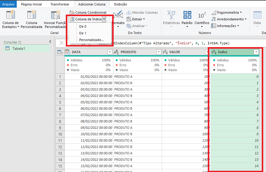

    Bom dia, Beto Brandão,
    Vou te propor uma solução considerando que você precisa de uma chave única para cada linha de dados, se não for isso me desculpe, mas não entendi muito bem o objetivo dessa coluna de ID.
    Dentro do Power Query, vá na guia "Adicionar Coluna" e escolha a opção "Coluna de Índice". (Eu escolhi a opção De 0).
    Esse recurso atribui um índice a cada uma das linhas, veja a coluna que destaquei em vermelho onde cada uma recebeu um índice a partir de zero e em sequência sendo somado 1 ao índice seguinte.
    Veja se já resolve e me retorne por favor,
    Caso não seja isso que precisa posso propor uma outra solução.
    Fico no aguardo,
    Abraços!
    Imagem
    Boa tarde, Michel!
    Eu criei esse índice porque eu precisava localizar no arquivo “cartão de débito” os detalhes que o arquivo “extrato” não continha.. (nome do estabelecimento). Então juntei o Nr_Doc do extrato (que é original do banco.. juntando o dia e a hora da compra) e adicionei o valor da compra nesse numero.. pra tentar criar uma chave única.. porém.. como visto aí em cima, em alguns casos acabou se repetindo. :(
    Se eu criar essa sua coluna de índice, nos dois arquivos.. por exemplo, a compra feita no dia 05/05/2022 às 13:35 de R$43,00 precisa ser o mesmo número de índice nas duas planilhas?
