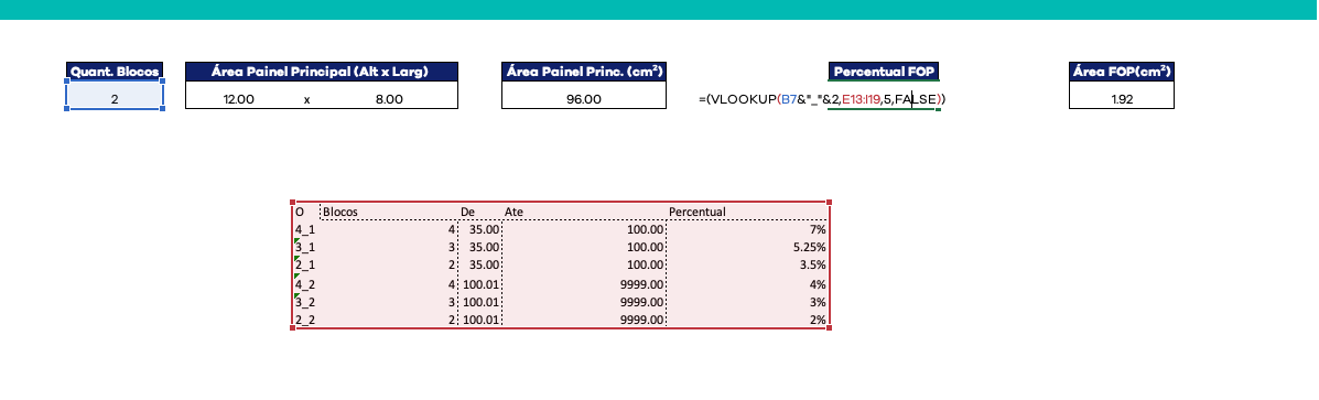

Estou Com uma tabela onde preciso puxar o percentual conforme o numero de blocos e area (a area não sera exata, sera entre valores maximo e minimo).
Usei a formula Procv e concatenar porem como os numeros de blocos são repetidos ele esta puxando apenas algumas infomrmações, não seu se estou usando a formula certa.
O concatenar não deu muito certo pois o resultado ira ser mostrado em apenas 1 celula conforme mudarem o numero de blocos.
=(VLOOKUP(B7&"_"&2,E13:I19,5,FALSE))
Obs.: meu excel é ingles, porem podem me ajudar com formula em portugues mesmo.
poderiam me ajudar por favor?

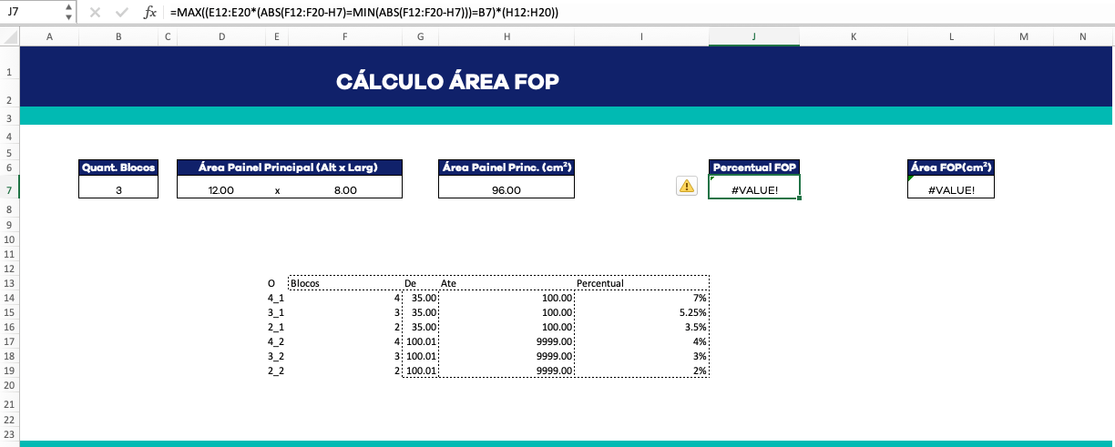

    Eu tentei usar a formula que me passou, porem esta dando erro

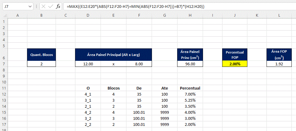

    Não tenho certeza se entendi bem, porque você não explicou bem o seu problema. Além disso, você não forneceu as referências de célula onde seus dados se referem e isso complica ainda mais a compreensão do seu problema.
    De qualquer forma, estou dando uma solução (como entendi seu problema). Aguardo uma resposta sua.
    Aplique esta fórmula à célula J7:
    (fórmula em inglês)
    =MAX((E12:E20*(ABS(F12:F20-H7)=MIN(ABS(F12:F20-H7)))=B7)*(H12:H20))
    (fórmula em português)
    =MÁXIMO((E12:E20*(ABS(F12:F20-H7)=MÍNIMO(ABS(F12:F20-H7)))=B7)*(H12:H20))
