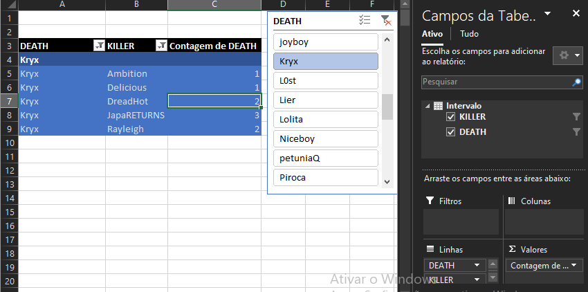

Acontece que uma das tabelas que estou tentando realizar, gostaria que repetisse os valores, mas ela esta somando e deixando resumido.
Segue imagens.
Essa é a tabela de dados que tenho.
Ela pode ter 300, 400, 500 linhas nesse mesmo padrão.
Percebam que as células que grifei em Laranja aparecem com o Nome "Kryx" repetido onde o jogador em questão morreu 3x, sendo uma para o JapaRETURNS, outra para Ambition e outra para o DreadHot. (tendo mais pra frente)
Quando faço uma tabela dinâmica a partir dessa tabela com dados, para utilizar os filtros e principalmente a segmentação, ela acaba juntando quantas vezes o jogador Kryx morreu para cada jogador e resumindo em número a quantidade dessa forma.
Eu gostaria que a tabela dinâmica, para que possa utilizar a segmentação de dados para eu compartilhar o dashboard em Web, aparecesse dessa forma aqui, como se eu utilizasse o filtro manual da tabela normal.

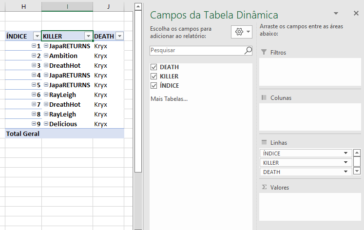

Bom dia, Winicius Isaqui,
Isso acontece na tabela dinâmica porque as linhas da tabela são exatamente iguais, ou seja, todos os campos referentes ao Kryx possuem praticamente a mesma informação.
Para filtrar da forma como você está querendo é necessário adicionar uma linha à tabela fazendo uma espécie de índice, ou seja, cada linha vai receber uma numeração diferente das outras.
Vou deixar uma foto logo abaixo para você verificar um exemplo, vale destacar que estes números de índice não podem se repetir.
Veja se assim ajuda,
Abraços!!!
IMAGEM TABELA:
IMAGEM TABELA DINÂMICA:
    Abraços!!!
    IMAGEM TABELA:
    Imagem
    Imagem
    Obrigado, consegui fazer dessa forma que você falou. Precisei ocultar as colunas do índice para não aparecer no dashboard, mas deu certo.
    Caso tenha interesse em ver como ficou, segue: https://1drv.ms/x/s!Avf76Pd3ZYXDilBHq-hEKR_QlM1Z
    Precisarei agora configurar o macro para na hora que eu upar o log.txt no excel, além dele já fazer a tabela estruturada retirando os caracteres indesejados, colocar essa sequencia de índice numérica como falou. kkkkk
