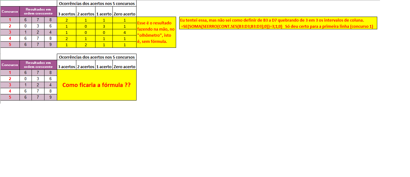

Boa tarde.
Tenho um hipotético jogo de loterias onde ganha quem acerta 3 números.
Peguei os 5 primeiros concursos em ordem crescente de resultado e quero saber quantas vezes, nesses 5 concursos e em cada concurso, foram acertados de três a zeros números.
Na imagem da planilha abaixo mostro que fiz o resultado na mão, mas tentei e não consegui uma fórmula capaz de me dar o resultado.
Obs.: Não consegui localizar a opção de anexar essa planilha, por isso coloquei sua imagem.

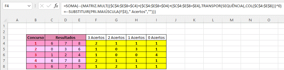

    Olá,
    Veja a tela de impressão acima e tente a seguinte fórmula na célula F4. Arraste esta fórmula para a direita e para baixo.
    =SOMA(--(MATRIZ.MULT(($C$4:$E$8=$C4)+($C$4:$E$8=$D4)+($C$4:$E$8=$E4); TRANSPOR(SEQUÊNCIA(;COL($C$4:$E$8)))^0)=--SUBSTITUIR(PRI.MAIÚSCULA(F$3);" Acertos";"")))
    Espero ter ajudado. Caso isso responda à sua pergunta, "Sim", para outros usuários podem se beneficiar.

    Boa tarde.
    Imagem
    Boa noite.
    Esse 2 significa dizer que o resultado do concurso número 1, que foi 6-7-8, voltou a ocorrer lá no concurso de numero quatro, tendo portanto 2 ocorrências de 3 acertos. Por isso deu 2 na coluna de 3 acertos para o concurso de numero 1. Repare que para o mesmo concurso de numero 1, na coluna de dois acertos, o resultado foi 1, isto é, lá no concurso de numero 5. Seguindo ainda no concurso de numero1, na coluna de 1 acerto só tivemos uma ocorrência, que foi no concurso de numero 2. E, para a coluna de zero acerto tivemos 1 ocorrência que foi no concurso de número 3.
    E assim sucessivamente para os demais concursos.

    Olá Marcos Inácio Ferreira,
    Bem-vindo à comunidade Microsoft e aproveite o tempo que você passou compartilhando informações detalhadas. Entendo que sua pergunta é tentar alcançar seu propósito com a fórmula do Excel. Se meu entendimento estiver errado, por favor, corrija-me na resposta. Tenho o prazer de lhe oferecer ajuda sobre este assunto.
    Entendemos completamente o inconveniente causado pelo problema e que a situação atual pode ser frustrante.
    Você pode carregar seu arquivo para nós aqui, e espero que você possa usar um número calculado manualmente como um exemplo, para que possamos entender melhor a sua ideia, como como você calculou "2" na imagem abaixo.
