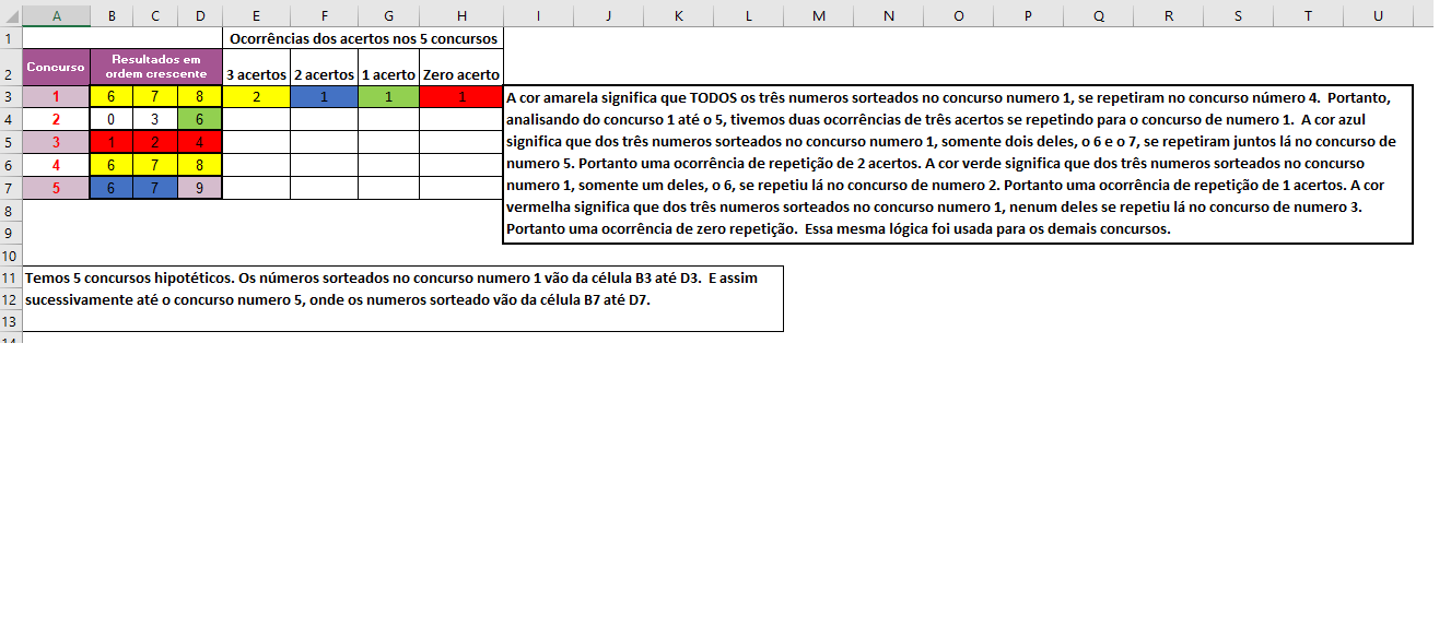

Tenho um hipotético jogo de loterias onde ganha quem acerta 3 números.
Peguei os 5 primeiros concursos em ordem crescente de resultado e quero saber quantas vezes, nesses 5 concursos e em cada concurso, foram acertados de três a zeros números.
Na imagem da planilha abaixo mostro que fiz o resultado na mão, mas tentei e não consegui uma fórmula capaz de me dar o resultado.
Obs.: Não consegui localizar a opção de anexar essa planilha, por isso coloquei sua imagem.

Perfeito, supondo que você tirou os números 6, 7 e 8. Eu adicionei estes valores em C2, D2 e E2 respectivamente.
Adicionei uma coluna Auxiliar em cada resultado, para fazer a verificação.
A fórmula contida em F5 é =SOMA(SE(OU(C5=$C$2;C5=$D$2;C5=$E$2);1;0);SE(OU(D5=$C$2;D5=$D$2;D5=$E$2);1;0);SE(OU(E5=$C$2;E5=$D$2;E5=$E$2);1;0))
A fórmula contida em F6 é
=SOMA(SE(OU(C6=$C$2;C6=$D$2;C6=$E$2);1;0);SE(OU(D6=$C$2;D6=$D$2;D6=$E$2);1;0);SE(OU(E6=$C$2;E6=$D$2;E6=$E$2);1;0))
A fórmula contida em F7 é
=SOMA(SE(OU(C7=$C$2;C7=$D$2;C7=$E$2);1;0);SE(OU(D7=$C$2;D7=$D$2;D7=$E$2);1;0);SE(OU(E7=$C$2;E7=$D$2;E7=$E$2);1;0))
A fórmula contida em F8 é
=SOMA(SE(OU(C8=$C$2;C8=$D$2;C8=$E$2);1;0);SE(OU(D8=$C$2;D8=$D$2;D8=$E$2);1;0);SE(OU(E8=$C$2;E8=$D$2;E8=$E$2);1;0))
A fórmula contida em F9 é
=SOMA(SE(OU(C9=$C$2;C9=$D$2;C9=$E$2);1;0);SE(OU(D9=$C$2;D9=$D$2;D9=$E$2);1;0);SE(OU(E9=$C$2;E9=$D$2;E9=$E$2);1;0))
Assim, para a contagem ficou fácil.
Assim a fórmula em G5 (3 Acertos) é
=CONT.SES($F$5:$F$9;3)
A fórmula em H5 (2 Acertos) é
=CONT.SES($F$5:$F$9;2)
A fórmula em I5 (1 Acerto) é
=CONT.SES($F$5:$F$9;1)
A fórmula em J5 (0 Acertos) é
Explicação:
Estabeleci um parâmetro de análise condicional para verificar e somar os valores iguais aos sorteados independente da ordem apresentada. Depois contabilizei estes valores para demonstrar a quantidade de acertos.
Infelizmente ainda não consegui encontrar uma forma fácil de apresentar um resultado que verifique dados duplicados de cada linha apresentada. Mas aceito o desafio de conseguir isso.
Seja como for, as fórmulas citadas acima foram testadas e funcionam. Se é necessário para automatizar alguma tarefa com urgência, elas com certeza irão te desafogar um pouco. Nem que por meio de gambiarra. rs

    Cara, sinceramente não entendi nada dessa planilha que compartilhou e nem mesmo a lógica que deseja aplicar. Poderia explicar passo a passo como chegou manualmente ao resultado? Por favor, adicione print's para ajudar nesta informação.
    Por que você fala (1) que primeiro precisa acertar três números, (2) não informa quais são estes números, onde ou como eles estão localizados e (3) você disse que fez na mão mas não tem nenhuma referência para verificar as informações em seus print's.
    Obs.: Por favor, adicione no print também as colunas e as linhas de referência.
