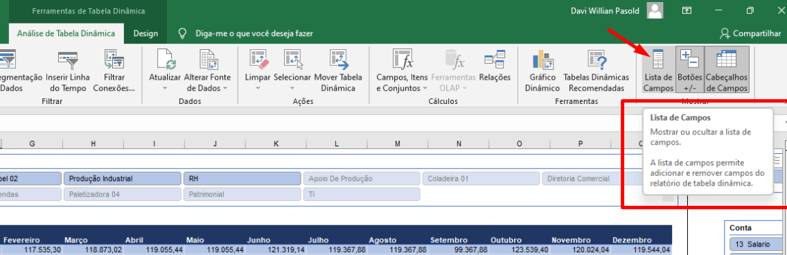

    IMAGENS OPÇÃO 3
    Quando cliquei nessa seta ela apresentou a opção "Mover", com isso, ela fica solta pela tela e consigo passar essa "Lista de Campos" para o lado esquerdo da planilha ou deixar solta no meio da planilha mesmo. Porém se eu mover ela para a parte de baixo da planilha ela fica praticamente "escondida". Vou deixar uma outra foto abaixo para você ver um exemplo.
    Imagem
    IMAGEM
    Note esse retângulo cinza dentro do destaque em vermelho, essa é a minha "Lista de Campos", quando passo o mouse em cima ela alterar o ponteiro do Mouse e consigo mover novamente para o local desejado, veja se foi isso que aconteceu no seu caso, passe o mouse por toda extremidade da planilha e observe se ele muda de formato.
    Imagem
