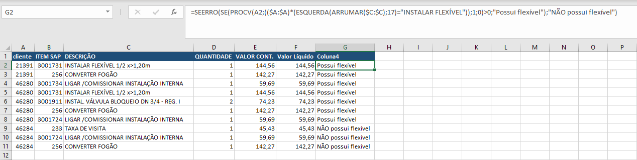

Acho que agora ficou mais claro, veja se entendi corretamente.
Você precisa identificar quais clientes possuem Flexível Instalado?
Para responder a essa pergunta e preencher os valores para os clientes que possuem o Flexível Instalado elaborei a seguinte fórmula: =SEERRO(SE(PROCV(A2;(($A:$A)*(ESQUERDA(ARRUMAR($C:$C);17)="INSTALAR FLEXÍVEL"));1;0)>0;"Possui flexível");"NÃO possui flexível")
Vou deixar uma imagem abaixo para você verificar como ficou, mas preciso que você se atente a um detalhe, usei como referência na fórmula a coluna A e a coluna C inteira, isso pode fazer com que a planilha fique um pouco lenta, então vou pedir que você utilize a fórmula e veja se a planilha vai apresentar lentidão. Caso apresente, podemos resolver isso com intervalos dinâmicos nomeados no lugar de utilizar a coluna inteira.
Observe e me retorne,
Espero que tenha ajudado.
Abraços!!!!

    Michel, bom dia.
    Muito obrigado! Eu fiz uma coluna extra concatenando cliente e serviço e daí fiz um cont.se mas a sua fórmula é bem mais limpa, obrigado novamente!

    Bom dia, Mjunior03,
    Que bom que funcionou,
    Fico feliz por ter ajudado.
    Observa com o tempo se a fórmula vai ficar lenta.
    Se ela ficar lenta é só você substituir os intervalores onde usei toda a coluna A e toda a coluna C por um intervalo nomeado que se adapte ao tamanho da coluna.

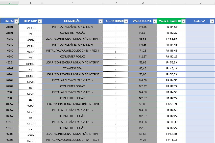

    Vou tentar explicar com a imagem abaixo:
    Cada linha da minha planilha é um serviço que eu tenho que pagar, mas as vezes no mesmo cliente é feito mais de um serviço por exemplo no cliente 21391 foram feitos dois serviços.
    Na coluna 4(S) eu gostaria de classificar se foi instalado flexível no cliente, com uma simples fórmula SE na primeira linha eu consigo, porém eu gostaria que ele lembrasse na segunda linha que foi feito instalação de flexível na linha anterior e retornasse como verdadeiro também. A memória que eu gostaria que a formula tivesse era essa, a qualquer novo lançamento a fórmula procuraria na planilha pra verificar se já foi lançado esse serviço específico em linhas anteriores naquele cliente.
    Hoje eu faço manualmente por passos criando uma tabela dinamica e procv
    Imagem
