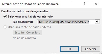

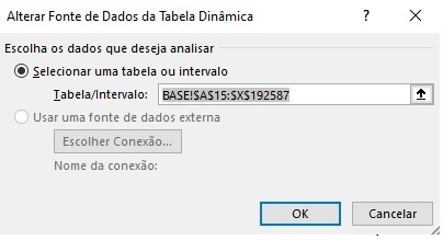

Possuo um arquivo que é um dashboard com uma base de dados e várias tabelas dinâmicas e conexões entre elas. Posso copiar ou mover o arquivo que a fonte das dinâmicas continua sendo a base de dados dentro do próprio arquivo. O problema acontece ao alterar o nome do arquivo ou salvar uma cópia com nome diferente do original. Ao fazer isso, as tabelas dinâmicas "puxam" os dados da planilha original e não da base do arquivo recém renomeado (como acontece com toooodas as outras planilhas que trabalho).
As imagens abaixo são do arquivo com nome original:
As imagens abaixo são da cópia do arquivo original:
Esse problema me impede de aproveitar o relatório existente para fazer a versão 2023 e alterar somente a base de dados. Refazer todas as conexões também será um processo árduo devido a quantidade de dinâmicas e conexões existentes e terei que fazer manualmente um a um.
Relembro que isso não acontece com outros arquivos que trabalho e possuem tantas ou mais conexões e/ou dinâmicas como essa.
Agradeço se puderem me ajudar nesse imbróglio.
