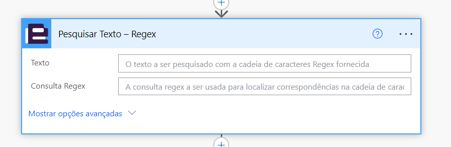

    Mais uma duvida o gatilho de ação pra o ReGex é o "Encodian" ? e a ação "Pesquisar texto Regex"? ele me pede uma consulta Regex dentro desse campo coloquei a expressão regex que voce informou para filtro do caracter porem retornou erro e que precisa ser no formato Json.

    Tudo bem, Bruno? Para extrair um número específico de uma mensagem de texto que varia em tamanho, é possível utilizar a função "Regular Expression" no Power Automate. Essa função permite definir um padrão de texto que se deseja extrair, independentemente do tamanho ou formato da mensagem.
    Para extrair o número da nota fiscal, é possível criar uma expressão regular que encontre um padrão de números com um determinado comprimento. Por exemplo, se o número da nota fiscal sempre tiver 10 dígitos, pode-se utilizar a seguinte expressão regular: [0-9]{10}. Essa expressão regular encontrará qualquer sequência de 10 dígitos na mensagem de texto.
    Para utilizar essa expressão regular no Power Automate, é necessário adicionar uma ação "Compor" e definir o valor como a mensagem de texto que se deseja extrair o número da nota fiscal. Em seguida, adicione uma ação "Expressão regular" e defina a expressão regular como [0-9]{10}. Por fim, adicione uma ação "Definir variável" e defina o valor como a saída da ação "Expressão regular".
    Dessa forma, a variável conterá apenas o número da nota fiscal, independentemente do tamanho ou formato da mensagem de texto. Espero ter ajudado.
