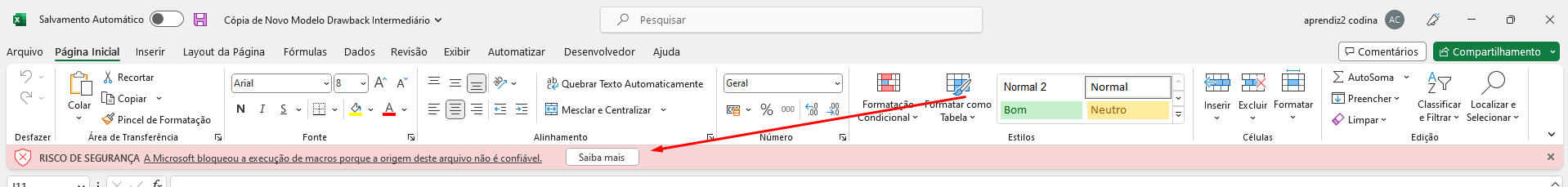

Boa tarde,
Alguém poderia me ajudar: desenvolvi uma planilha em excel VBA, mas quando coloco ela em uma pasta de compartilhada em rede não há como habilitar as macros, tem alguma forma de contornar isso?

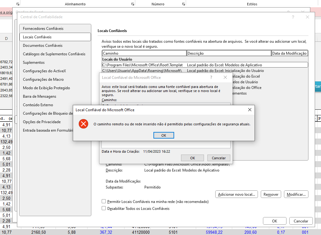

  3. Anônima
    2023-04-11T19:24:00+00:00
    Quando tento criar um local confiável retorna a mensagem do print abaixo
