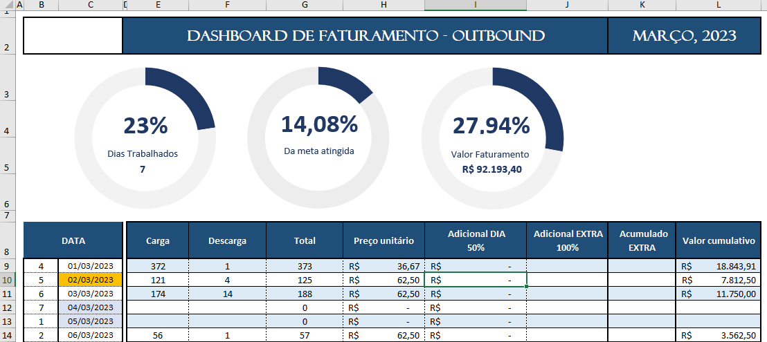

    Nosso trabalho acabou ficando assim:
    Imagem
    Só tenho mais uma dúvida, e espero não estar lhe incomodando muito..
    Note que existem duas colunas descritas como ADICIONAL DIA 50% (I8) e ADICIONAL EXTRA 100% (J8)
    Essas colunas são referentes aos valores adicionais que deverão ser pagas devido ao final de semana, ou dia de feriado.

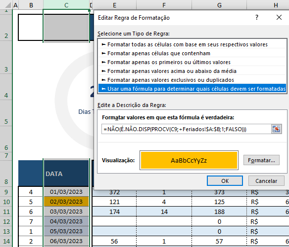

    Preciso definir o seguinte:
    Se o dia for feriado ou final de semana, como na célula C10, que está com FORMATAÇÃO CONDICIONAL, deverá acrescentar o adicional de 50% para os Sábados ou 100% para os domingos e feriados.
    Imagem
    Mas devendo manter a fórmula que você criou e adicionando os 50% ou 100%.
    Agradeço e fico no aguardo ansiosamente :)
