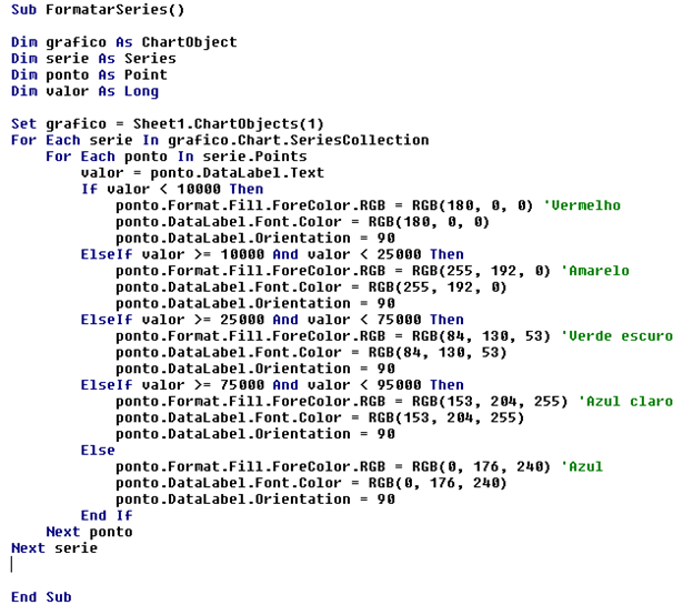

    Com base em sua descrição atual, parece que você precisa modificar seu código VBA para incluir os 5 parâmetros diferentes que você mencionou.
    Aqui está uma versão modificada do seu código que pode fazer isso:
    Clique aqui para baixar o código.
    Nesse código modificado, adicionei uma nova variável chamada "valor" para armazenar o valor de cada rótulo de dados. Em seguida, alterei as condições if-else para corresponder aos 5 parâmetros diferentes especificados. Para cada condição, atribuí uma cor diferente ao ponto de dados e ao rótulo de dados, bem como uma orientação diferente ao rótulo de dados. Você pode ajustar esses valores conforme necessário para seu gráfico específico.
    Espero ter ajudado! Se o código acima não funcionar, você pode tentar compartilhar este arquivo, ele nos ajudará a discutir como proceder em seguida.

    Bom dia, novamente.
    Cumpre-me corrigir o que há pouco escrevi:
    Os aparentes erros deviam-se ao facto de me ter escapado uma linha de código, precisamentre a da cor do label.
    Assim:
    O código TRABALHA NA PERFEIÇÃO.
    Reitero os meus agradecimentos.

    Bom dia.
    Agradeço a rápida resposta e que funciona bem.
    Somente tive de acrescentar uma linha com: On Error Resume Next
    Dava erro na linha onde define a cor do label e, por lapso meu, também dava erro quando um dos valores for omisso.
    Uma vez mais, muito obrigado.
