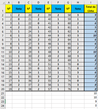

Estou com um problema com a função =MAIOR() do Excel. Ela não está funcionando corretamente, e isso compromete todo o resultado. Um exemplo:
A célula I21 está: =MAIOR(I2:I20;1), logo, o resultado está certo, 10.
A célula I22 está: =MAIOR(I2:I20;2), logo, o resultado deveria ser 9, e não 10.
E a célula I23 está =MAIOR(I2:I20;3), logo, o resultado deveria ser 8 e não 9.
O que poderia ser? Alguém pode ajudar? Obrigado

    Os resultados da função MAIOR são exatamente o que você descreveu em sua postagem. Portanto, esta função extrai todos os dados que você possui em uma string de números sem duplicatas. A função MINOR funciona da mesma maneira.
    Para saber mais sobre a função MAIOR, você pode ver este site: https://support.microsoft.com/pt-br/office/maior-fun%C3%A7%C3%A3o-maior-3af0af19-1190-42bb-bb8b-01672ec00a64
    Se você deseja obter resultados sem duplicatas, na célula I21 aplique esta fórmula:
    =MÁXIMO(I2:I20)
    e na célula I22 aplique esta fórmula via Ctrl+Shift+Enter:
    =MÁXIMO( SE($I$2:$I$20<I21; $I$2:$I$20) )
    arraste a segunda fórmula para baixo.
