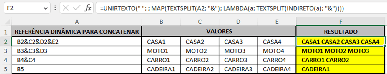

Bom dia Orlando,
Em primeiro lugar, obrigado por marcar minha resposta. Abaixo está uma fórmula mais simples e mais curta do que a fórmula anterior. Espero que você veja este novo post.
=UNIRTEXTO(" "; ; MAP(TEXTSPLIT(A2; "&"); LAMBDA(a; TEXTSPLIT(INDIRETO(a); "&"))))
Atenciosamente.
