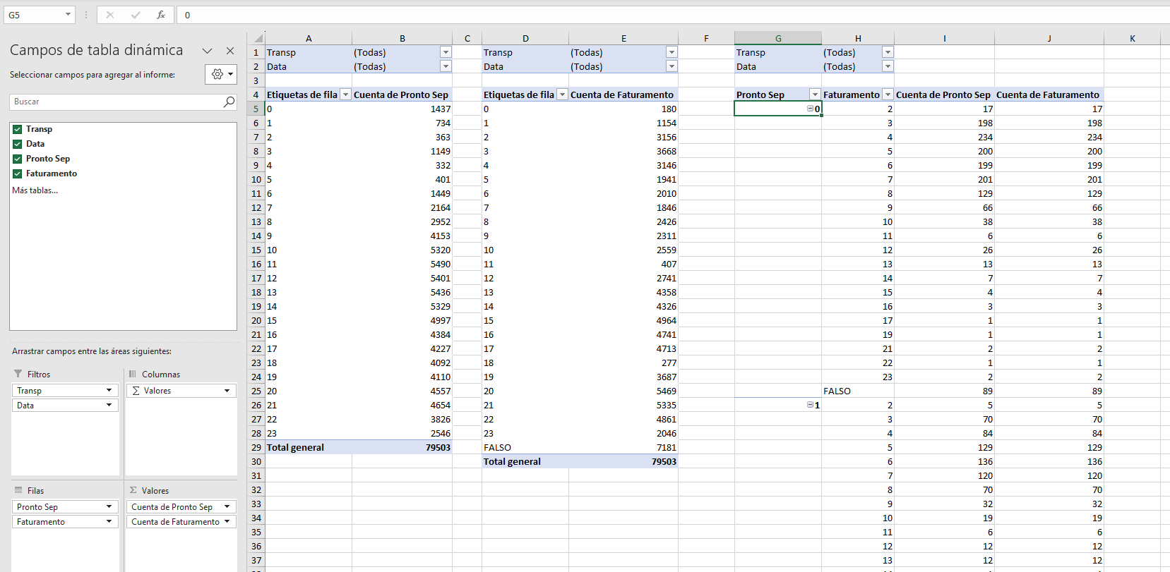

  1. WordExperto 64,130 Pontos de reputação Moderador Voluntário
    2023-06-25T18:23:48+00:00
    Solução muito elegante para relacionar as duas tabelas dinâmicas. Parabéns!

  2. WordExperto 64,130 Pontos de reputação Moderador Voluntário
    2023-06-25T07:52:20+00:00
    Hola a todos, nuevo:
    Estoy demasiado ocupado con mis nietos y no pude ver los datos. No los entiendo del todo, pero necesitas hacer dos tablas dinámicas separadas.
    De todos modos, la diferencia es en falsa.
    Não consigo relacionar as duas tabelas dinâmicas, mas a diferença é en falsa
