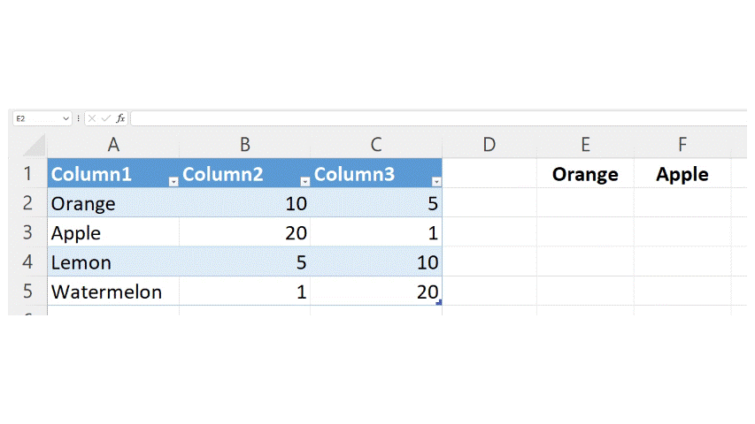

Anônima
2023-06-17T16:47:24+00:00
Imagem
Agora acredito ter entendido seu problema com mais clareza. Estou a dar-vos um pequeno vídeo em forma de exemplo.
No meu exemplo, apliquei a fórmula na célula E2, mas quero que ela funcione também para a célula F2. Em vez de arrastar a fórmula para as célula F2, seleciono essas duas células e, enquanto mantenho pressionada a tecla Ctrl, pressiono a tecla Enter ao mesmo tempo.
Desta forma, você criou a fórmula uma vez e não há necessidade de arrastá-la por outras células, mas apenas selecionar as células necessárias e as referências não serão alteradas.
Espero que esta seja a solução que você está procurando.
Nota: As referências em fórmulas para células fora da Tabela Dinâmica (Pivot Table) precisarão ser definidas. No meu caso, defini uma referência relativa para a célula E2, bloqueando-a de acordo com a linha (ou seja, E$1).
