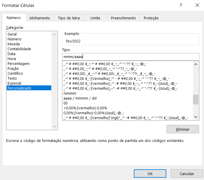

    Vamos meter a Célula B1 como Janeiro de 2023 por exemplo, para isso **** a data de 2023/01/01, seja dia 01 de Janeiro de 2023, mas para só aparecer a dizer Jan / 2023 carregas em Ctrl + 1 para abrir o quadro de "Formatar Células" e no separador "Número" na Categoria escolhes personalizado e no campo Tipo **** mmm/aaaa, podes ver no quadro do Exemplo como vai ficar a formatação.
    Imagem
    Depois na célula C1 **** a Seguinte fórmula:
    =DATA(ANO(B1);MÊS(B1)+1;1)
    Ou seja só vai alterar o mês da célula B1 para Fevereiro, se copiares a fórmula conforme está vai alterando os meses de forma seguida, ao chegar a Dezembro, o Excel altera automaticamente para janeiro e passa para o ano seguinte.
    Neste exemplo, as células vão sempre ficar como se fossem dia 01 desse mês.
    Dá jeito porque se quiseres podes somar todas as datas maiores ou iguais a essa coluna e todos os valor menores (só menores) que a coluna seguinte.
    Se quiseres que só apareça o valor da célula só apareça quando houver valores nesse coluna podes utilizar a seguinte fórmula:
    =SE(SOMA(C2:C40)=0;"";DATA(ANO(B1);MÊS(B1)+1;1))
    Ou seja só aparece se a soma das células C2 à C40 (por exemplo) sejam diferentes de 0.
