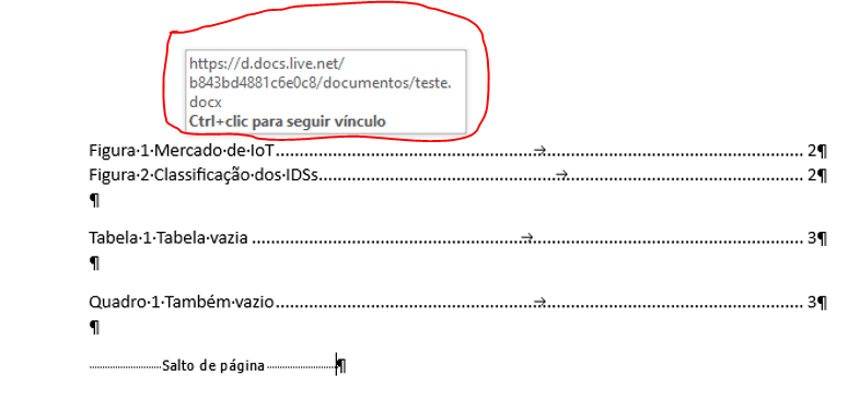

Estou finalizando uma monografia e estou com um problema que nunca vi antes e nem achei problemas semenhantes no por aqui.Estou inserindo todas as imagens ("Inserir>imagens>Este dispositivo"), tabelas e quadro normalmente.
Com o objeto selecionado eu uso a aba "Referencias">"Inserir Legenda".
Neste ponto eu alterno apenas os rótulos de acordo com o objeto que estou inserindo.
Em outra página e seção do do documento eu insiro os índices. Pra isso eu clico em "Referencias">"Inserir índice de Ilustrações" e tudo funciona muito bem, o word insere o índice com links que funcionam bem no documento.
O problema é quando exporto para PDF, pois os links são exatamente os mesmo e levam pra fora do documento.
O problema só acontece com o índice de ilustrações. Índices de tabelas e quadros funciona normalmente.

    Na verdade as imagens foram inseridas no documento sim, porém a disposição da imagem faz diferença para a inserção da legenda e estranhamente para o link do índice.
    Se a disposição da imagem estiver "Alinhado com o texto" a legenda é inserida como uma linha no texto e então o índice fica correto, mas se a disposição da imagem for qualquer outra a legenda é inserida em uma caixa de texto e o índice aponta para um link externo. Isso não é nada intuitivo e até parece um bug.

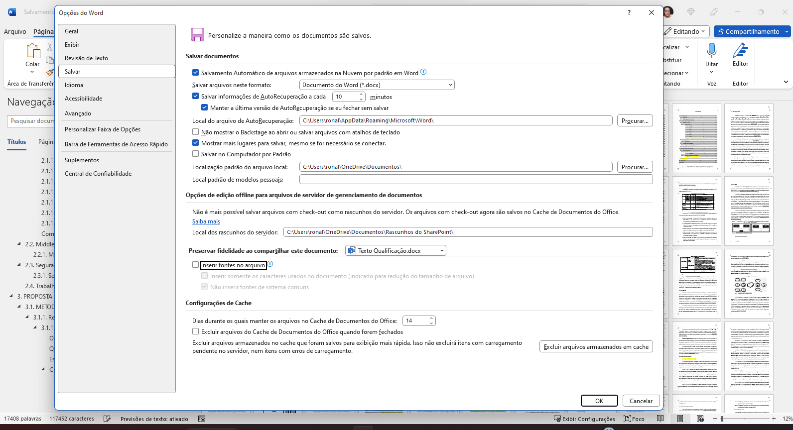

    Olá Dio Xavier!
    Obrigado pela resposta, mas infelizmente não tem essa opção.
    Imagem
    Olhei nas demais opções e também não encontrei.
    A versão do Word que estou usando é 2304 (build 16327.20248)
    Já tentei salvar o arquivo em um diretório local fora do OneDrive mas o problema persiste, só muda o link.
