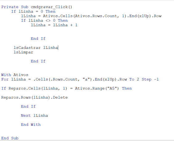

Bom tarde! Preciso de ajuda!
Preciso quando incluir um item na planilha Ativos deletar da planilha reparos e vice-versa. Quando clicar no botão gravar.

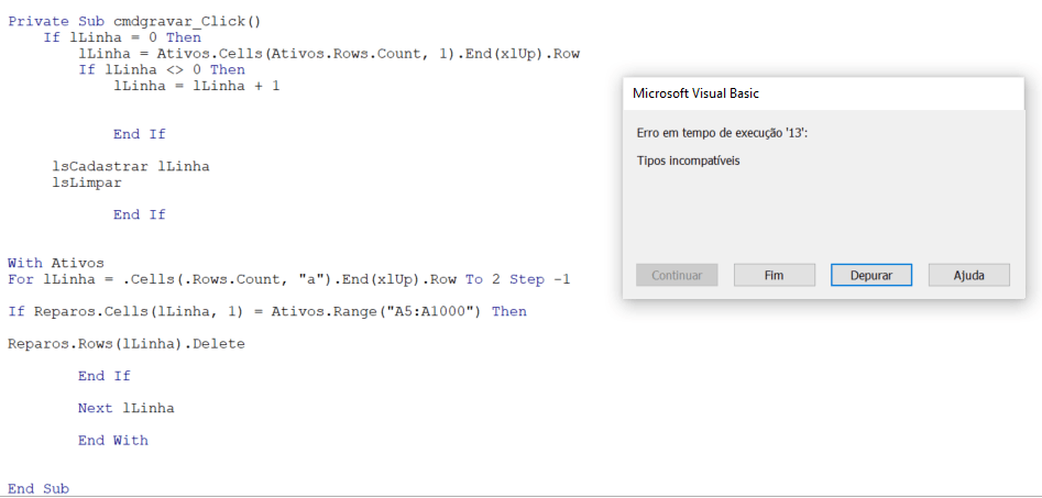

Conseguir assim, mas o Range só pega a célula definida nesse caso a "A5" preciso que busque o valor em todas as linhas da coluna 1, quando coloco assim range (A2:A1000) da erro.

    Tudo bem, Rubem? O erro em tempo de execução '13' geralmente ocorre quando há uma incompatibilidade de tipos de dados. No seu caso, pode ser que o valor que você está tentando atribuir a uma variável não seja do tipo correto.
    Quanto ao seu problema, para excluir um item da planilha "Reparos" quando ele é adicionado à planilha "Ativos" e vice-versa, você pode usar a função "Find" para localizar o valor na coluna 1 e, em seguida, excluir a linha correspondente na outra planilha.
