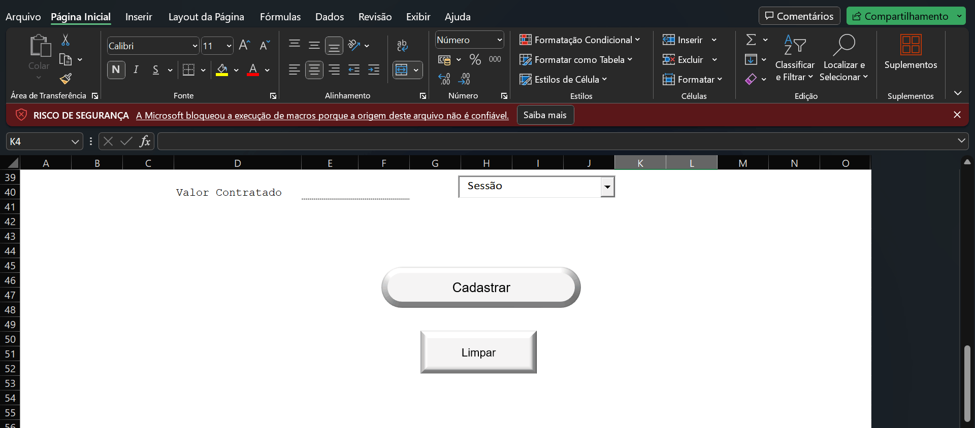

Após atualização office 365 o Excel bloqueia minha macros com a seguinte mensagem: " A Microsoft bloqueou a execução de macros porque a origem deste arquivo não é confiável.

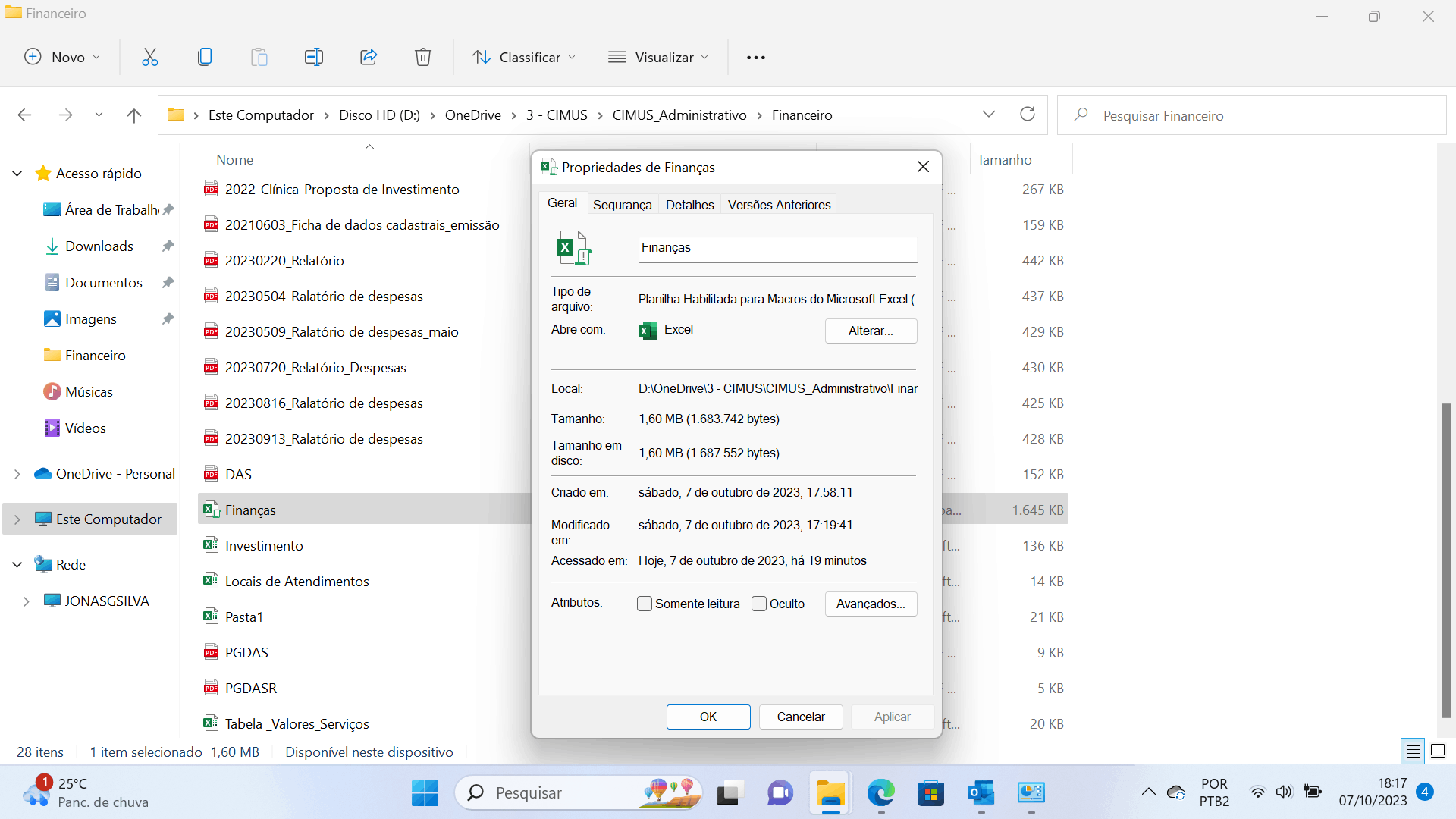

Isso já tinha acontecido mas consegui resolver clicando com botão direito em cima do arquivo em propriedades e desbloquear no campo segurança. Consegui resolver indo nas configuração da central de confiabilidade. Mas agora essas opções não funcionam. Tentei várias alternativas e tive suporte da Microsoft de forma remota que também não conseguiu resolver e sugeriu pedir ajuda aqui.
Observação: O arquivo está na pasta one drive instalado do disco "D" HD de 1 TB - Quando jogo este mesmo arquivo em qualquer pasta do disco "C" o excel não bloqueia as Macros, como por exemplo na área de trabalho. Já tentei colar o endereço da pasta em Locais confiáveis nas "Opções" do Excel, Já coloquei o https://onedrive.live.com/ nas "Opções de Internet" > "Sites confiáveis" Mas nada resolveu.

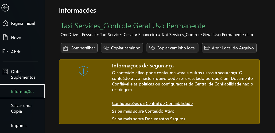

    Olá ReynaldoB obrigado pelo retorno, segue um print de tela com a mensagem de segurança. Como mencionei isso já aconteceu antes mas consegui resolver. Mas precisei formatar o Notebook e depois disso começou a aparecer esse bloqueio e todas tentativas que já funcionou antes agora falharam.
    Sou assinante do Microsoft 365 Familiar/Pessoal
    Fiz o teste que mencionou no item 2. de sua resposta e o arquivo abriu possibilitando habilitar as macros para uso da planilha. Mas não consegui utilizar uma planilha compartilhada por outro usuário do office 365 família, aparece a mesma mensagem.
    Tirei o OneDrive do disco D: e coloquei no disco C: na unidade de disco principal, mas para ver se o caminho determina como confiável, mas não adiantou. O Arquivo abre normalmente quando coloco em outra pasta local do dispositivo ou no próprio OneDrive. Se for só isso dá trabalho mas consigo criar novas patas e reorganizar os arquivos, mas as pastas compartilhada comigo ainda apresenta essa dificuldade.
    Print de tela da mensagem.
    Neste print mostra que não aparece a opção de desbloquear, para informar que confio do arquivo.

    Obrigado Reynaldo, mas o artigo não foi útil. Já tentei todos esses caminhos que você indicou. Desinstalei e instalei diversas vezes com diferentes suportes 32bist, padrão e 64bits. Consegui por uma outro processo. Indo em "Arquivos" > "Informações" > "copiar caminho" e adicionei nas "Opções de Internet" > "Segurança" > e colei este "Caminho Intranet local" e no "Sites confiáveis"
