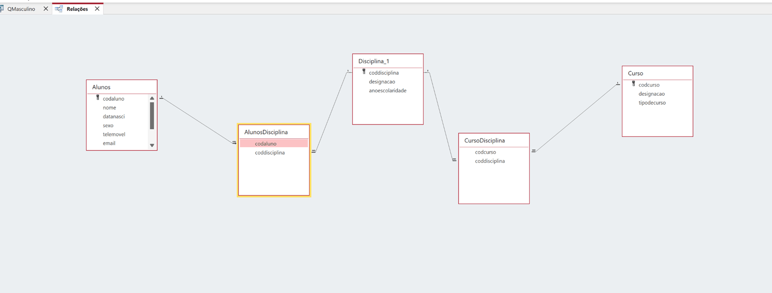

  3. Anônima
    2023-09-23T07:21:23+00:00
    Bom dia,
    Fiz a reparação do Office 365 e continua a dar o mesmo problema.
    Em anexo mando imagem da relação entre tabelas que acredito está como deve ser. No entanto se tento fazer uma consulta em que peço todos os alunos do **** masculino com disciplina de português e que sejam do 12 ano, continua a dar o mesmo erro 3258.
    Não estou a entender o porquê.
    Se houver uma solução peço a vossa ajuda.

  4. Dio Xavier 290.9K Pontos de reputação Moderador Voluntário
    2023-09-22T18:48:24+00:00
    Olá
    Bem vindo(a) à Comunidade Microsoft 365 e Office
    Tudo bem, Vanda? O erro 3258 no Access geralmente ocorre quando há ambiguidade nas associações externas entre tabelas. Para resolver esse problema, você pode tentar as seguintes soluções:
    1. Verifica se as associações externas estão configuradas corretamente. Certifique-se de que cada tabela esteja associada a apenas uma outra tabela.
    2. Verifica se não há campos duplicados nas tabelas que estão sendo relacionadas.
    3. Tenta executar a consulta em uma nova base de dados do Access para ver se o problema persiste.
    4. Certifique-se de que o seu software do Office 365 esteja atualizado para a versão mais recente.
    Se nenhuma dessas soluções funcionar, você pode tentar reparar ou reinstalar o Access, para isso é necessário fechar todos aplicativos abertos, aperta Win+R e cola o comando appwiz.cpl e aperta Enter, localiza e clica com o botão direito do mouse sobre o Microsoft 365 ou Office -> Clica em "Alterar" -> Clica em "Reparar On-line.
    Aguarda a finalização dos procedimentos de reparo, reinicia o computador e faz os testes.
    Espero que isso ajude!
