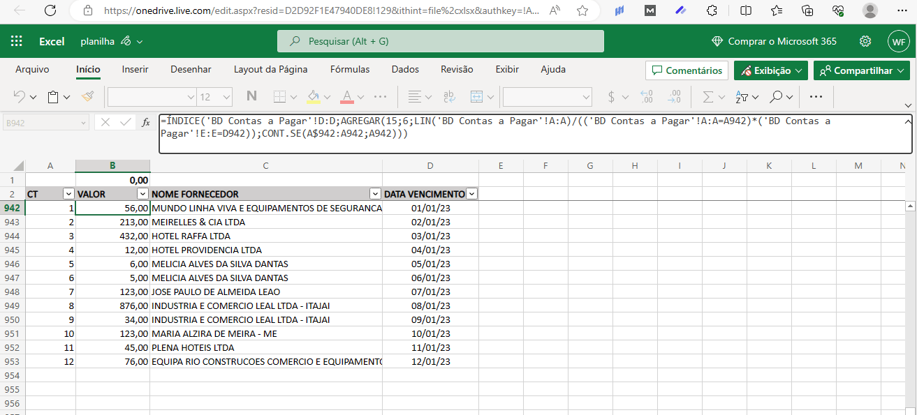

Uso uma formula para puxar dados em uma base, esses valores foram corretamente puxados, a formula funcionou direito, porém quando eu uso a formula subtotal o valor sempre aparece 0, segue abaixo a planilha de exemplo que montei com o erro
planilha
OBS: ja tinha aberto uma outra pergunta mas a planilha estava desconfigurada, espero que essa fique correta, o exemplo que eu enviei esta assim:

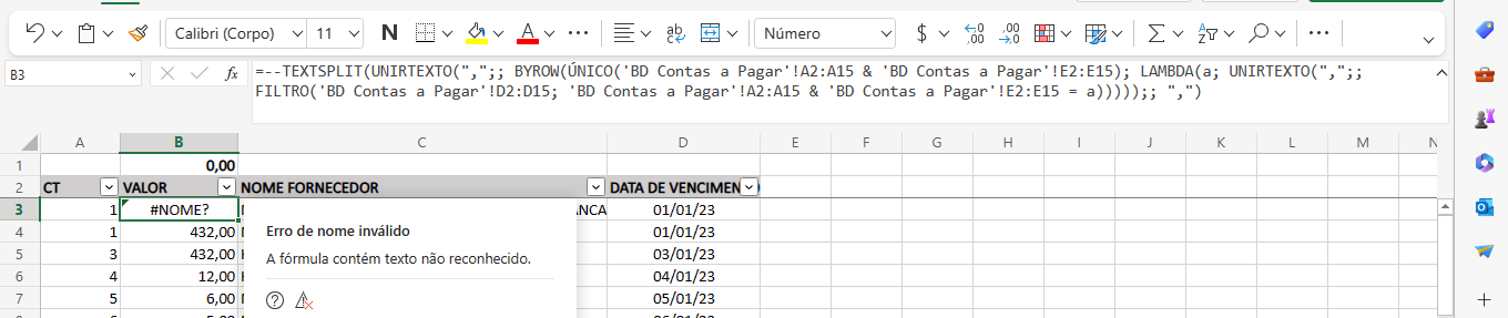

    Não consegui usar essa formula no excel online, aparece erro
    planilha
    Peço que você coloque essa formula na planilha que eu inseri acima por favor, para que eu possa verificar se atende ao meu problema, e agradeço pela resposta meu amigo.

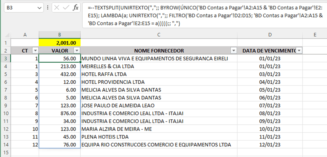

    Ok, se você usa o Microsoft 365 ou o Excel 365 para Web, pode usar a seguinte fórmula na célula B3 da planilha Pagamentos e a função SUBTOTAL funcionará.
    =--TEXTSPLIT(UNIRTEXTO(",";; BYROW(ÚNICO('BD Contas a Pagar'!A2:A15 & 'BD Contas a Pagar'!E2:E15); LAMBDA(a; UNIRTEXTO(",";; FILTRO('BD Contas a Pagar'!D2:D15; 'BD Contas a Pagar'!A2:A15 & 'BD Contas a Pagar'!E2:E15 = a)))));; ",")
    Nota: Para a fórmula acima, referi-me ao seu último arquivo que você carregou no OneDrive.
    Deixo-vos um printscreen do meu ficheiro.
    Continuo esperançoso de que desta vez a fórmula funcione.

    Boa noite amigo, essa formula funciona como um procv, o motivo da formula que eu utilizei foi que na planilha real que eu uso, as vezes tem mais de 1 valor que atende aos critérios selecionados, por exemplo, dois codigos iguais com a mesma data, mas com valores diferentes, eu preciso que puxe cada valor, por isso usei a formula com o agregar, com a formula que você sugeriu o valor puxado sera sempre o primeiro encontrado, ja pensei na possibilidade da formula subtotal ter até alguma limitação quando a formula que usei, pois quando olha os valores que as celulas puxam na formula, aparece os valores, usando a formula soma, aparece a soma normal, porem o subtotal tem essa questão. Estranho não aparecer nem uma mensagem de erro na formula.
    O motivo de eu não escrever os numeros manualmente, é porque a base é atualizada diariamente, então preciso que quando o valor não esteja presente na base, ele não apareça mais, para eu tirar ele da planilha
