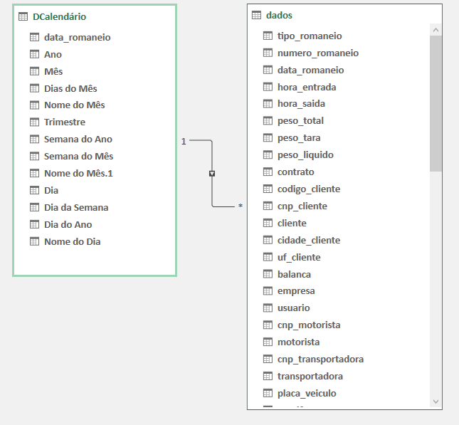

Tenho duas tabelas adicionadas ao modelo de dados no power pivot.
Uma das tabelas é a tabela calendário com as informações apenas das datas que atendem todas as datas da tabela de dados.
A coluna de datas da tabela calendário já está formatada como data e possui todas as colunas que identificam o dia do mês, dia do ano, mês, nome do mès, trimestre etc...
A tabela de dados é referente a informações de cargas ingressadas em minha empresa e possui uma coluna de datas que será a chave primária para a relação entre as tabelas.
Nesta tabela de dados como uma carga é composta de vários produtos, há várias linhas que se repetem com o mesmo número de identificação das cargas e também com as mesmas datas.
No power pivot eu criei o relacionamento de 1 para muitos sendo que a parte do 1 é da tabela calendário porque as datas são diferentes em todas as linhas e a parte do muitos ficou para a tabela de dados.
Tudo está preparado para o relacionamento entre estas duas tabelas mas ao utilizar o recurso de "tabela dinâmica" do power pivot, não funciona.
Exemplo desta observação do não funcionamento é que se eu insiro o número da carga (está formatada como texto pois é só para identificação) no campo de linhas e em seguida o agrupamento de Ano da tabela calendário, todos os anos aparecem para cada número de carga indicando que a relação não ocorreu.
No print abaixo o número da carga 459676 tem a informação dos anos 2022, 2023 e 2024 que não tem lógica.
Mais abaixo o diagrama de relacionamento entre as tabelas.
O que fazer para que o relacionamento entre as tabelas funcione?

    Para fazer com que a relação entre a tabela de calendário e a tabela de dados funcione no Power Pivot, você precisa garantir que as datas em ambas as tabelas estejam no mesmo formato e que não haja duplicatas.
    Primeiro, verifique se as datas na tabela de dados estão no mesmo formato que as datas na tabela de calendário. Se não estiverem, pode utilizar o Power Query Editor para transformar os dados e garantir que as datas estão no mesmo formato.
    Em seguida, verifique se há duplicatas na coluna de datas da tabela de dados. Se houver duplicatas, você precisará removê-las antes de criar o relacionamento.
    Depois de garantir que as datas em ambas as tabelas estejam no mesmo formato e que não haja duplicatas, você poderá criar a relação entre as tabelas. Verifique se você selecionou as colunas corretas para a relação e se o tipo de relacionamento está definido como "1 para muitos".
    Depois de criar a relação, você pode usar o recurso Tabela Dinâmica para analisar os dados. Verifique se você selecionou os campos corretos para as linhas e colunas e se aplicou os filtros ou cálculos necessários.
