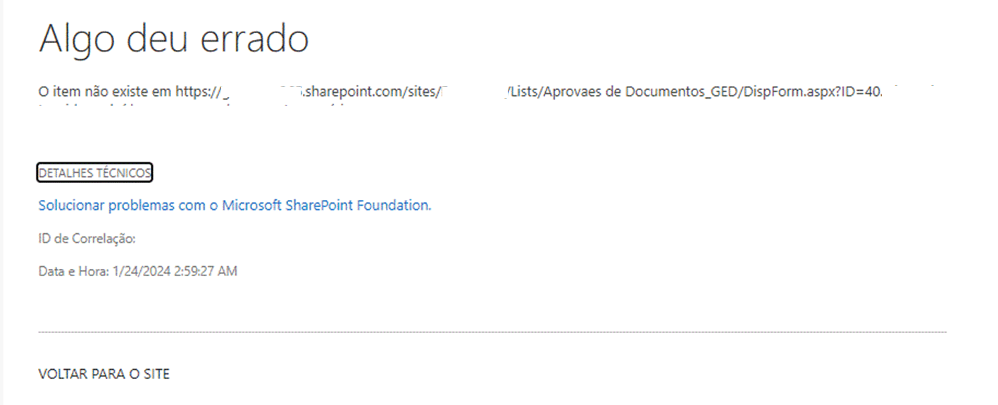

Criei uma lista no sharepoint no site da equipe integrado a um fluxo de aprovação de documentos, o fluxo está funcionando corretamente, porém o link do arquivo dá erro.
Não consegui anexar a imagem, mas copiei o erro abaixo:
Algo deu errado
O item não existe em https://*************.sharepoint.com/sites/************/Lists/Aprovaes de Documentos_GED/DispForm.aspx?ID=6&ContentTypeId=****. Ele pode ter sido excluído ou renomeado por outro usuário. DETALHES TÉCNICOS

    Ele ainda dá o erro, mesmo apagando o que está em negrito, aqui estão as capturas de tela solicitadas,
    Removi o que está em negrito, mas a página ainda dá um erro.

    Depois de verificar a URL em "Algo deu errado", acho que deve ser a URL do item de lista, não a URL do anexo de item de lista. Para verificá-lo, copie o "link do arquivo", cole-o em outro arquivo, como um arquivo .txt, remova a parte em negrito "https://*************.sharepoint.com/sites/************/Lists/Aprovaes do Documentos_GED/DispForm.aspx?ID=6&ContentTypeId=****", copie o novo link e acesse-o novamente. Verifique se ele irá redirecioná-lo para um item de lista.

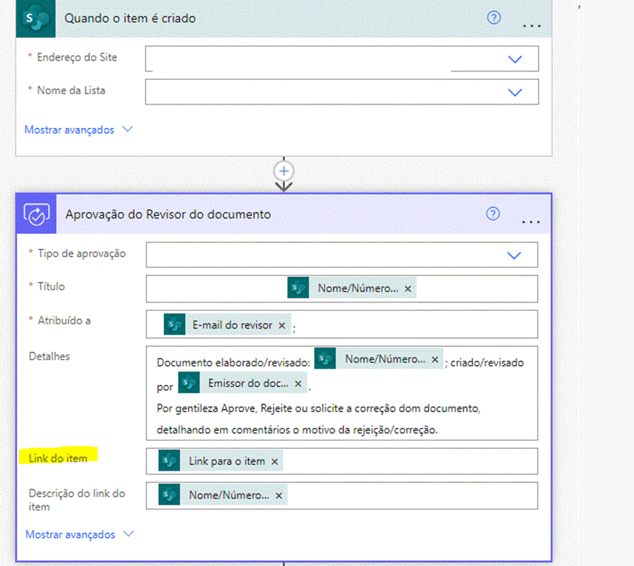

    1. Gostaria de saber se o fluxo cria o link do arquivo. Se sim, vá para https://make.powerautomate.com/, selecione "Meus fluxos", encontre e selecione o fluxo, e clique em "Editar". Isso listará todas as ações nesse fluxo. Por favor, tire uma captura de tela completa do fluxo e compartilhe-o conosco.
    Além disso, estou supondo que uma ação desse fluxo cria o link do arquivo. Se sim, selecione esta ação e faça uma captura de tela completa e compartilhe-a conosco.

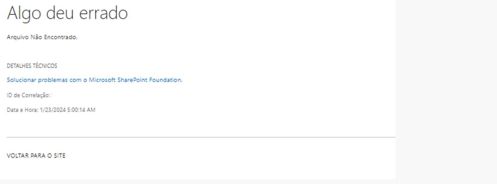

    Para sua consulta, ela pode ser causada pelo navegador. Para solucioná-lo, você pode copiar o link, abrir a janela privada de outro navegador, colar e acessar este link, em seguida, verificar se a mensagem de erro ainda acontece ou não.
    Para sua última resposta, como o link compartilhado é compartilhado por um usuário externo, isso significa que o link compartilhado é gerenciado pelo usuário externo. Então, muitas razões podem quebrar esse link compartilhado, e não acho que esteja relacionado à situação do seu lado.

    Hoje descobri que um link externo compartilhado por um cliente (também de uma lista do Sharepoint), também não funciona mais. Antes, eu abria normalmente.

    Ele é criado apartir do fluxo, que advém do site do SharePoint.
    Eu utilizo o Google Chrome como navegador padrão para inserir um item na lista , isso pode interferir?
