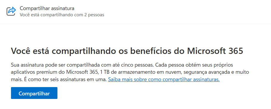

Comprei a assinatura do Microsoft 365 Family e tenho tentando compartilhar a assinatura com minha companheira clicando no botão "compartilhar", a seguir (Microsoft account | Serviços e assinaturas):
O link enviado por whatsapp não funciona.

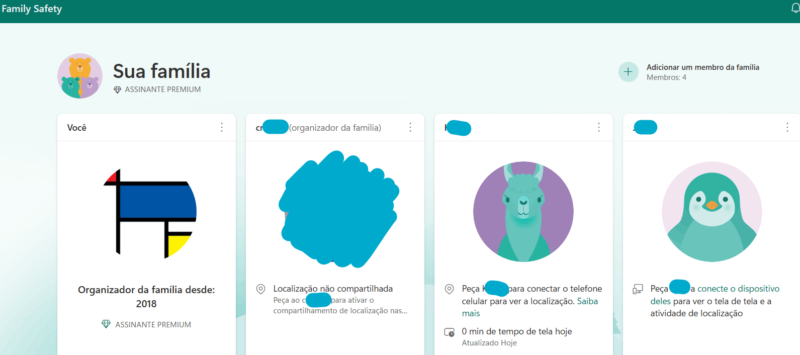

    Desculpe não ter avisado antes. Sim, minha companheira já fazia parte do grupo familiar. Tenho usado o Microsoft Family Safety. A conta dela aparece na lista de membros, como organizador. Veja na imagem a seguir (é a segunda conta, da esquerda para a direita):
    Imagem

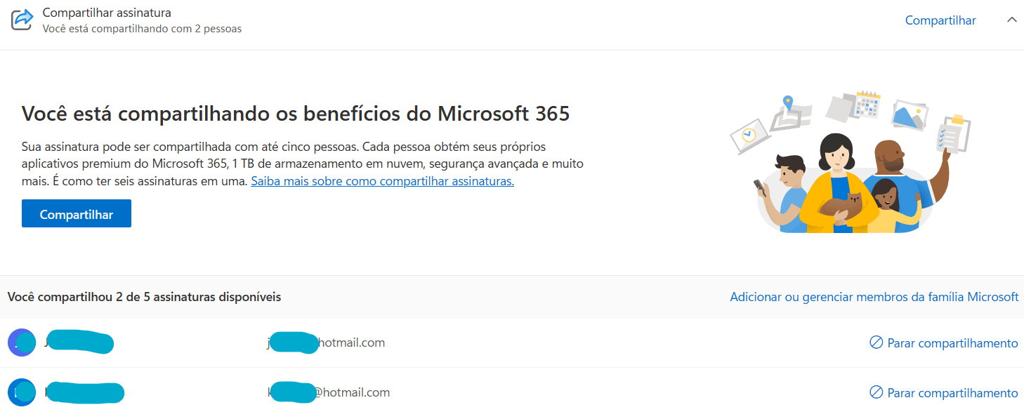

    Atualmente, aparecem dois compartilhamentos ativos:
    Imagem
    Essas duas contas são de nossos filhos. Eles não tentaram instalar o Office no notebook. Em relação às contas deles, eu apenas os incluí no grupo familiar. Não enviei link para compartilhar o Office.

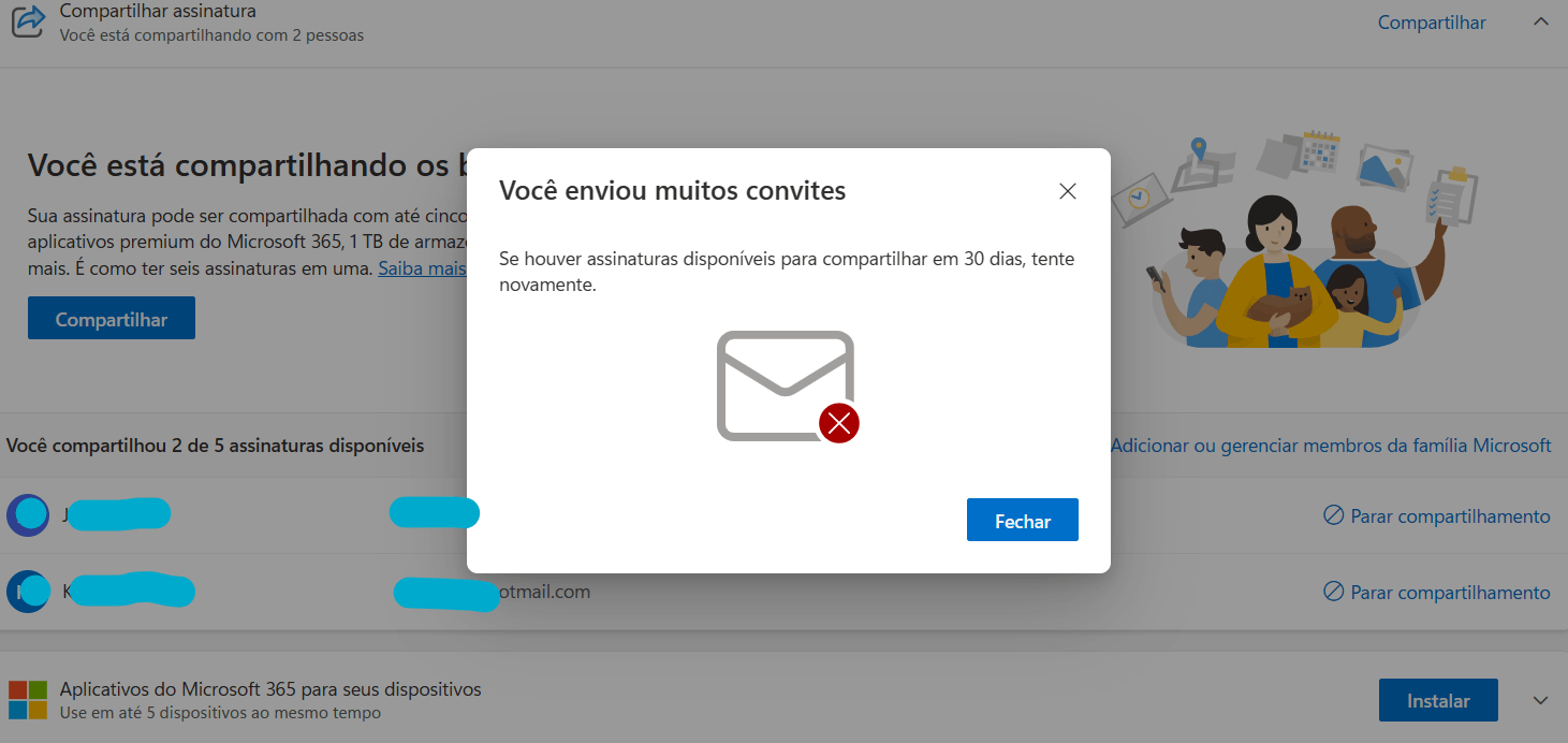

    Tentei enviar novamente o convite do compartilhamento do Office para minha companheira, e veja a mensagem que apareceu:
    Imagem
    Realmente, enviei muitos convites. A ela. Pois temos enfrentado essa dificuldade de ela receber um link que funcione para ativar o Office no computador dela. Se eu compartilhei 2 de 5 assinaturas disponíveis, por que me aparece uma mensagem "se houver assinaturas disponíveis"? Percebe que há algum problema nesse controle de assinaturas?

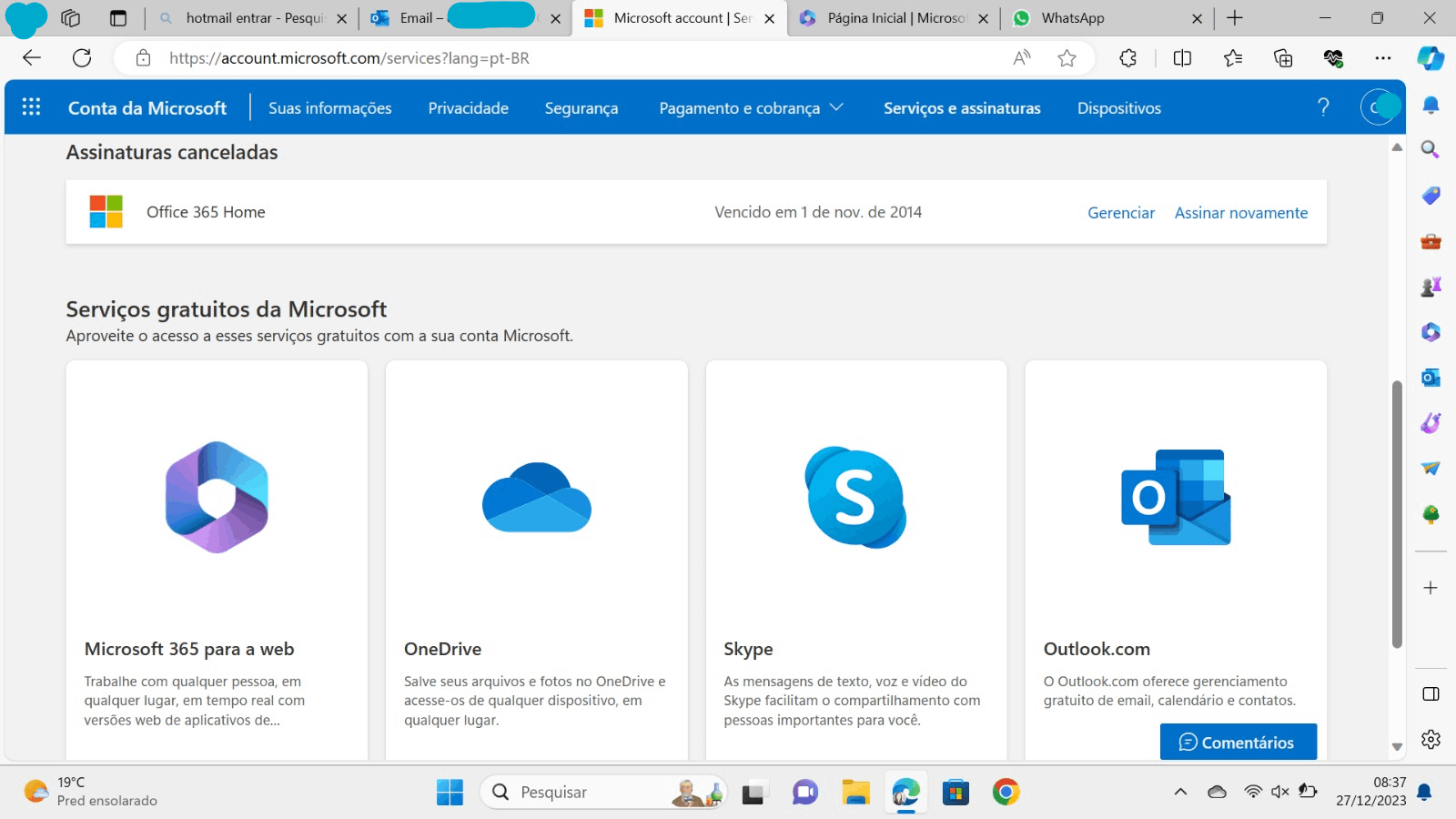

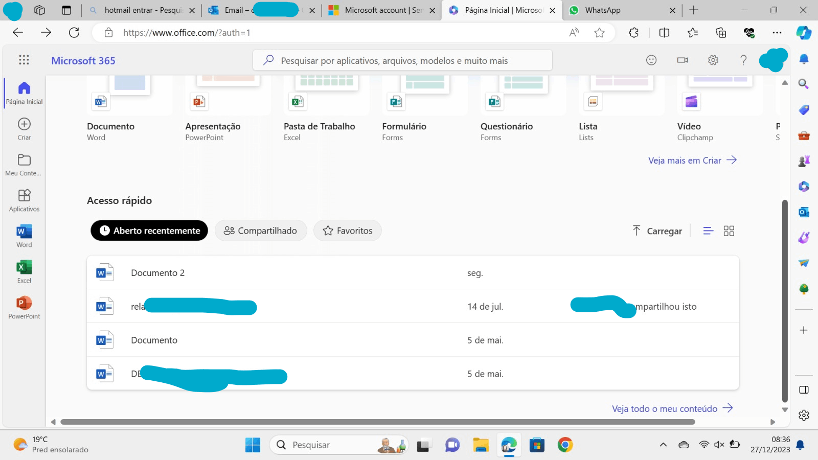

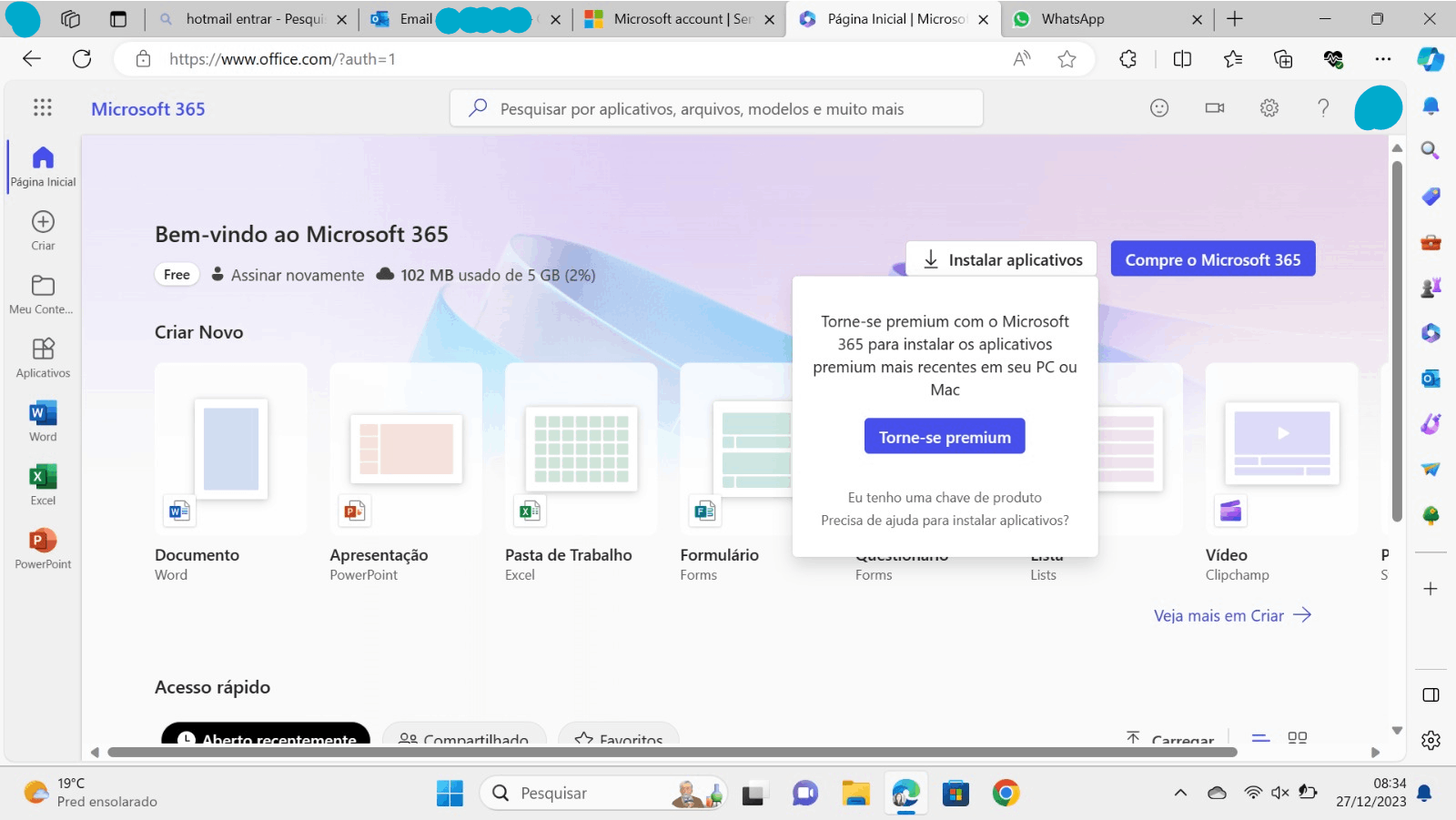

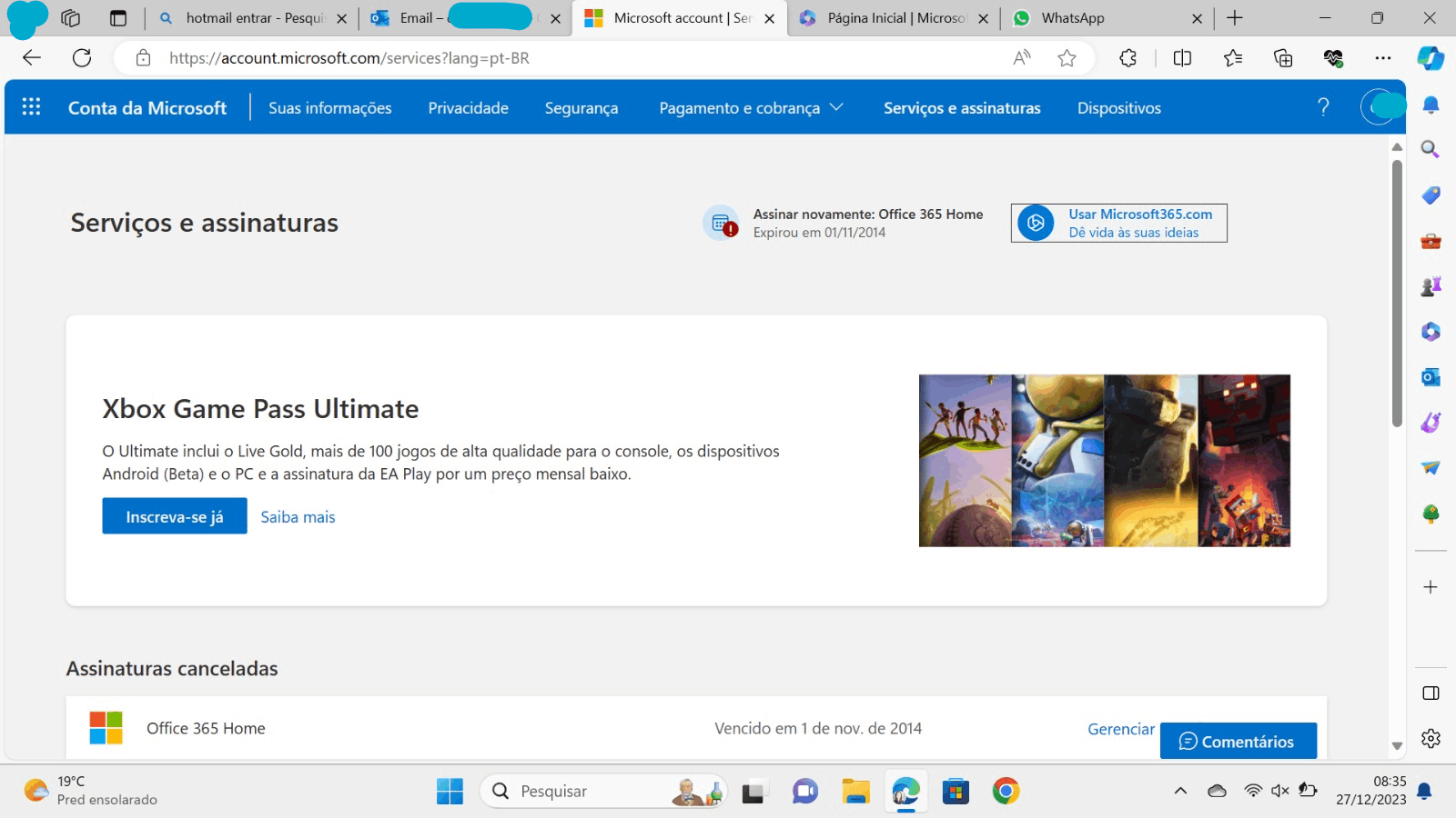

    A seguir, estão telas da conta dela. As duas primeiras são do Office. As outras duas são do gerenciamento de conta dela.
    Imagem
    Note, por gentileza, que minha companheira já foi assinante do Office. A assinatura antiga dela expirou em 2014.
    Quando ela clica em "usar o office365.com" (na janela de gerenciamento da conta), abre-se outra janela (do office online) onde ela pode clicar em "instalar aplicativos". Mas, ao clicar nesse "instalar aplicativos", abre-se uma pequena janela para que ela "se torne premium" (que pague pelo Office). Não nos aparece qualquer opção de "aproveitar compartilhamento do office da família", entende?
