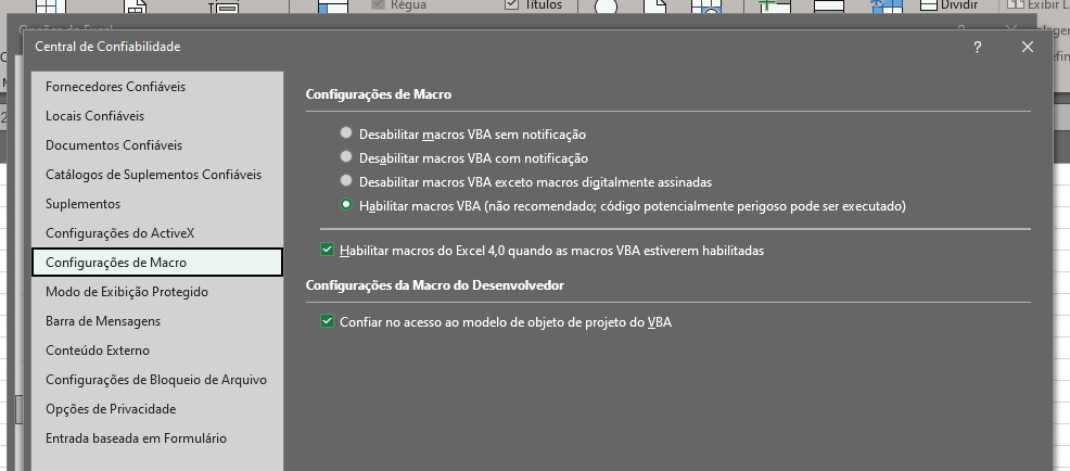

Ao utilizar a macro exibe o erro: Não é possível executar a macro. Talvez ela não esteja disponível nesta pasta de trabalho ou todas as macros estejam desabilitadas
Anônima
2024-02-02T11:41:51+00:00
Alguém por favor consegue me ajudar com essa questão? Estou utilizando o office 365

    Para habilitar macros, siga estas etapas:
    1. Clique na guia Arquivo no Excel.
    2. Clique em Opções.
    3. Clique em Central de Confiabilidade.
    4. Clique em Configurações da Central de Confiabilidade.
    5. Clique em Configurações de macro.
    6. Selecione a opção "Ativar todas as macros" ou "Ativar macros apenas para esta sessão".
    7. Clique em OK para salvar as alterações.
    Depois de habilitar as macros, tente executar a macro novamente. Se depois de habilitar a macro e o problema ainda persistir, tente reparar o Office executando as seguintes etapas:

  4. Anônima
    2024-11-05T20:45:39+00:00
    Opa, beleza? Eu identifiquei o Erro. Na hora de salvar a macro, você precisa salvar ela com o formato Pasta de Trabalho Habilitado para Macro do Excel. Dessa forma, deve funcionar!
