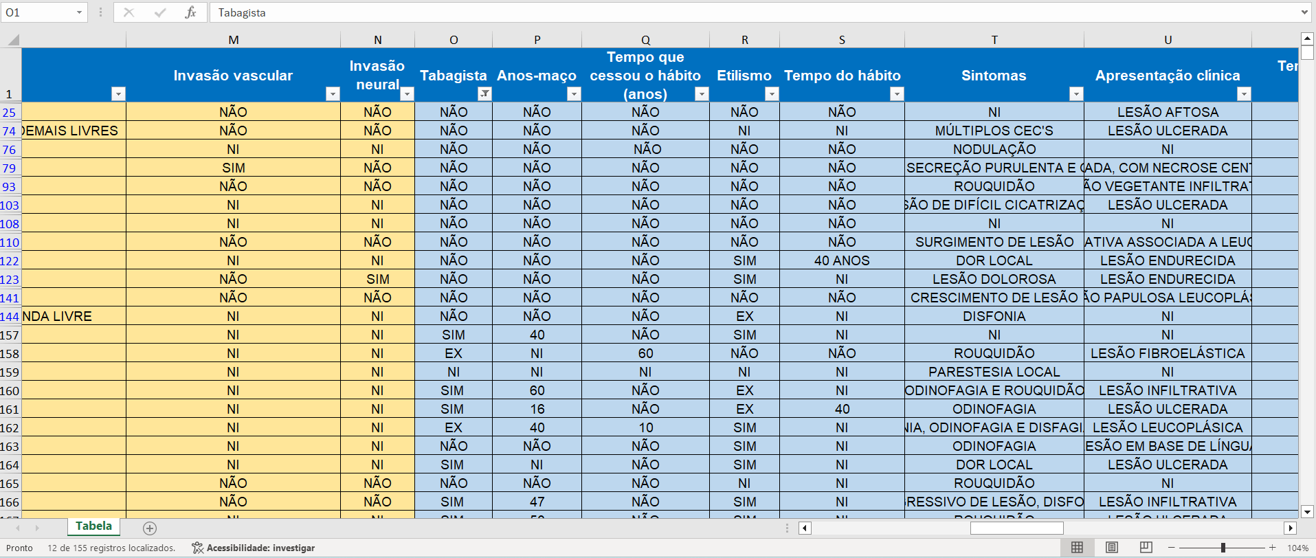

Hola Guiarruda:
Usa el cuadro de nombres para ver qué tienes en la hoja, cuántas tablas hay.

Olá.
Estou editando uma tabela no Excel de aproximadamente 500 linhas. Porém, percebi que a tabela "quebra" a partir da linha 157 e novamente a partir da linha 222, como se uma tabela na verdade fossem 3 tabelas diferentes, mas sem um limite ou linhas vazias entre elas (já tentei reexibir linhas ocultas, sem sucesso). Dessa forma, quando utilizo a ferramenta "filtro" ou arrasto a célula para baixo a partir do canto inferior direito para copiar dados, a mesma funciona perfeitamente até a linha 157. A partir da linha 157 é como se o filtro não estivesse aplicado. Já tentei copiar a tabela para uma nova planilha e o erro continua.
Na imagem em anexo, coloquei como filtro apenas o dado "NÃO" na coluna O (Tabagista), porém a partir da linha 157 outros dados, como "SIM", "EX" e "NI" começam a aparecer como se não estivesse com filtro.
Como posso formatar a tabela para que seja uma só da primeira até a última linha?
