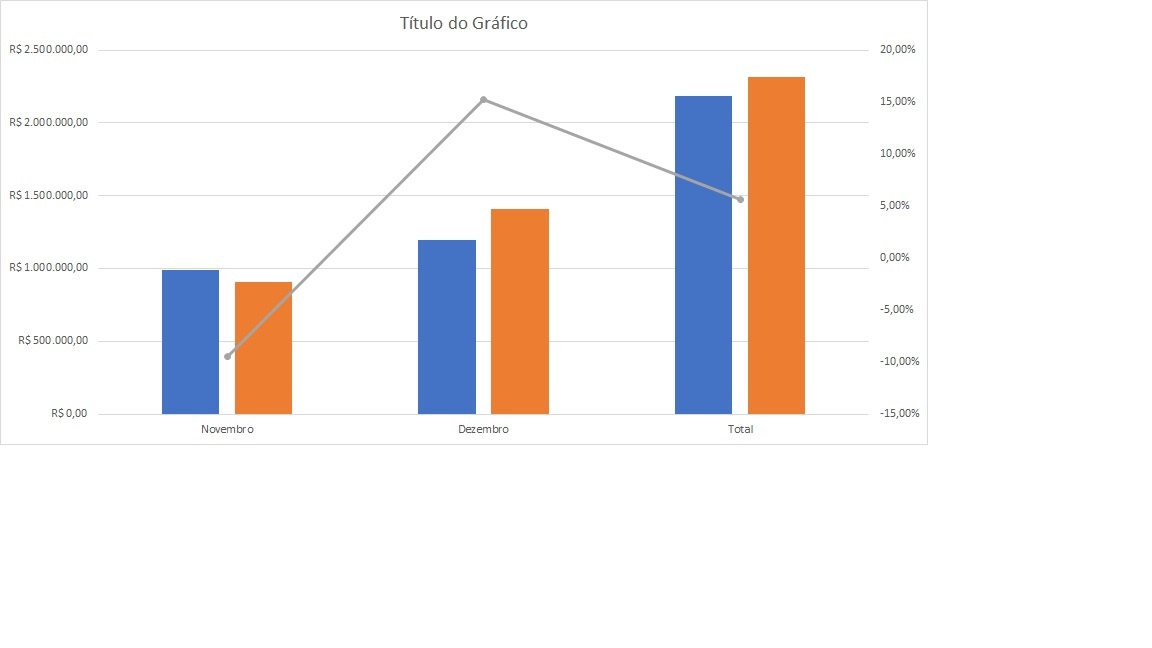

Olá.
Estou com um conjunto de dados de duas variáveis com valores monetários (todos positivos) e uma variável com valores percentuais (com valores positivos e negativos), e gostaria de incluir todos em um mesmo gráfico combinado, sendo o eixo principal de valores monetários e o eixo secundários de valores percentuais.
No entanto, o valor 0,00% do meu eixo secundário não está cruzando na mesma altura do valor R$0,00 do meu eixo principal.
Gostaria de saber se é possível colocar os dois eixos cruzando na mesma altura no 0 do eixo horizontal.

    Tu caso es a la inversa. Es el mínimo del eje principal el que debes modificar para que sea proporcional al secundario.

    Hola Raphael:
    Tienes que modificar la escala del eje secundario de modo que el mínimo y el incremento sean proporcionales al eje principal. Por ejemplo, si el mínimo del principal es -200 y su incremento 200, entonces en el secundario debe ser -2 y 2.
