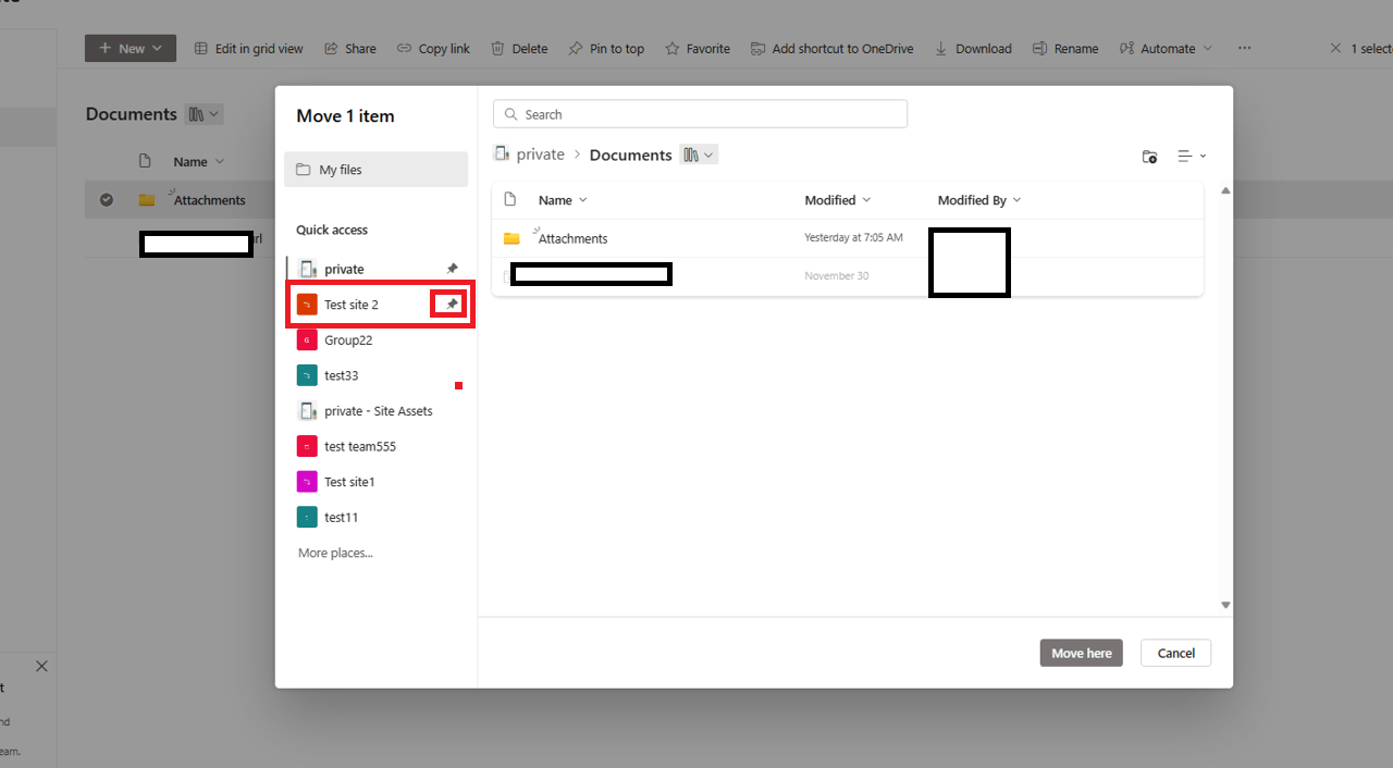

    Em primeiro lugar, posso saber quando você cria outro site do SharePoint? Em algum momento o site do SharePoint recém-criado não aparece imediatamente, levará algum tempo ou 24 horas para aparecer.
    Pode haver uma causa raiz diferente por que seu site do SharePoint não aparece. Por exemplo, você não pode ver outros sites do SharePoint listados no Acesso Rápido quando tenta usar Copiar para e Mover para como administrador sem uma licença. E depois de adicionar uma licença (temporária) com direitos do OneDrive, o usuário pôde fixar no Acesso Rápido
    Para reduzir seu problema, se possível, você pode confirmar conosco se pode acessar outro site do SharePoint a partir da home page do SharePoint e tornar o site "Seguir".
    Se possível, você pode ir para o outro site do SharePoint, biblioteca e carregar algum documento e, em seguida, tentar "Mover para" e verificar o resultado conosco.

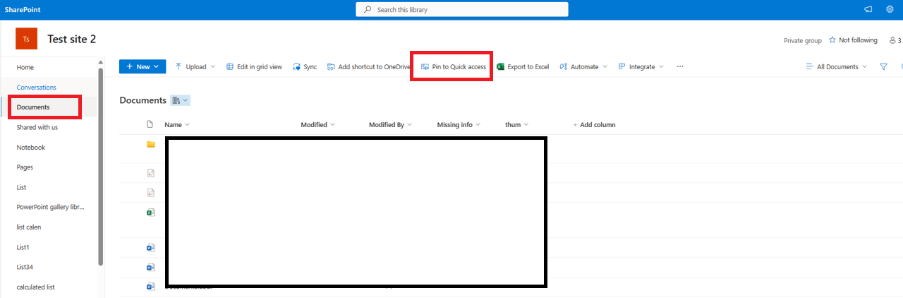

    De acordo com sua descrição, em primeiro lugar, posso saber que você tentou "Seguir" o site antes das operações de mudança? Se possível, você poderia por favor ir para o site de destino e ver se você é capaz de acessar esse site e também "Seguir" o site.
    Além disso, se possível, você poderia tentar ir para a biblioteca de documentos no site do SharePoint de destino e clicar no comando "Fixar para acesso rápido" na parte superior para fixar a biblioteca: Em seguida, verifique while usando a opção "Mover para", para ver a biblioteca fixada na seção de acesso rápido no lado esquerdo?
