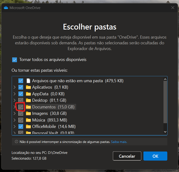

Bom dia,
Como posso remover a pasta "Documentos" das pastas sincronizadas do OneDrive?
A opção de remover da sincronização está bloqueada informando que é obrigatório ter a pasta sincronizada.
Obrigado

    Eu estou com o mesmo problema.
    Tenho uma pasta localizada dentro da pasta Documentos, que eu não gostaria de sincronizar no OneDrive.
    Mas não consigo desmarcar a pasta Documentos, pois o OneDrive não me permite desmarcá-la.

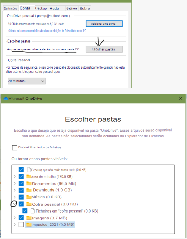

    Olá FábioBarros06,
    Obrigado por postar na Microsoft Community.
    Eu entendo que você tem problemas com a remoção da pasta de documentos no onedrive. Apenas para definir suas expectativas, temos ferramentas limitadas para verificar seus detalhes de conta, assinatura e serviço na comunidade.
    Deixe-me perguntar-lhe o seguinte:
    • Gostaria de saber o que @domain e quem hospeda sua conta de e-mail. Exemplo @domains: Gmail.com, Yahoo.com Outlook.com/Hotmail.com
      • Posso descobrir se a conta é para uso profissional/escolar ou uso pessoal (Hotmail/Outlook.com)?
    • Posso saber como você acessa o onedrive? está no navegador ou aplicativo?
    Para remover a pasta "Documentos" das pastas sincronizadas do OneDrive, siga estes passos:
    1. Clique com o botão direito do mouse no ícone do OneDrive na bandeja do sistema (geralmente localizado no canto inferior direito da tela).
    2. Clique em Configurações.
    3. Na guia Conta , clique no botão Escolher pastas .
    4. Desmarque a pasta Documentos para excluí-la da sincronização. Observe que você deve ser cauteloso ao desmarcar a pasta Desktop , pois ela normalmente é usada para arquivos e atalhos importantes.
    Ao fazer isso, a pasta não será mais sincronizada localmente, mas seu conteúdo ainda estará disponível na nuvem para outras pessoas. Isso deve ajudar a descongestionar seu modo de exibição local do OneDrive e facilitar a localização de seu conteúdo ativo.
    Lembre-se de que você sempre pode restaurar arquivos excluídos da lixeira do OneDrive, se necessário.
    Deixe-me saber mais para que eu possa ajudar mais!
